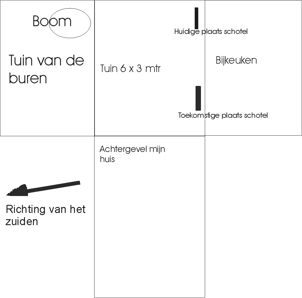

Ik heb al eerder gepost, ik zou mn schotel op mn platte dak van mn bijkeuken zetten. Door mn onregelmatige platte dak, en door te weinig vertrouwen in die opstelling wil ik het nu anders doen.
Ik wil de schotel met een (gejatte, tsjonge wat zijn die dingen zwaar....) steigerpaal aan de zijkant van mn bijkeuken zetten. (zie tekening toekomstige plaats schotel).
Nu is mijn vraag; hoe ver kan ik de schotel vanaf mijn achtergevel aan de zijkant van de bijkeuken plaatsen. (ik wil m eigenlijk zo dicht mogelijk bij mn achtergevel plaatsen om te voorkomen dat ik m in de toekomst weer moet verplaatsen ivm met die !@#%&*%$##@ boom van de buren)

Als de kenners eens naar de tekening kijken en dan vooral naar de pijl van het zuiden (gemeten met een digitaal kompas) en mij kunnen / willen vertellen wat de afstand minimaal moet zijn tussen achtergevel huis en schotel opstelling.
het gaat vooral om astra 19.2 en hotbird 13.0 graden.

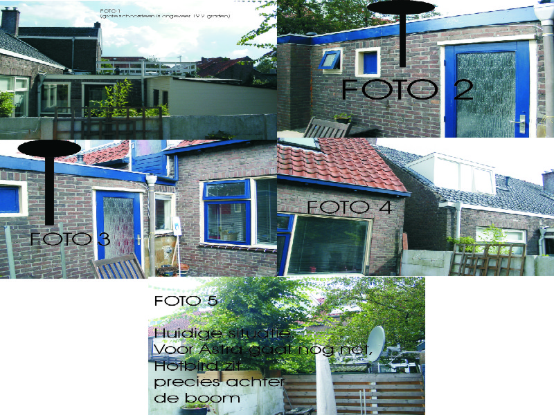

Kun je geen foto plaatsen? Wat voor dak heeft het huis eigenlijk een plat dak of een pannendak(schuin) ? Plaats die schotel boven op je huis dan heb je in ieder geval never last van die boom.
Dit is toch veel eenvoudiger, als er tussen blauw en oranje (hotbird tot astra2) geen bomen of zo kort bijstaan.
gr, WPW. -=[Deze ruimte is opzettelijk leeg gelaten]=-
Ben ik met je eens en daarom kan de installatie volgens mij beter aan de achtergevel of boven op dak geplaatst worden.Weet nu nog steeds niet wat voor dak er op dat huis zit en of het zijn eigen huis is of dat van een woningbouwvereniging.Als het zijn eigen huis is en er zit een plat dak op zou ik een tegelvoet boven op dak zetten maar goed wie ben ik.

Misschien dat de foto's e.e.a. duidelijker maken.
Ik heb even de nieuwe gewenste schotel positie ingetekend. (let niet op die rare ovale schotel...)
ronald
