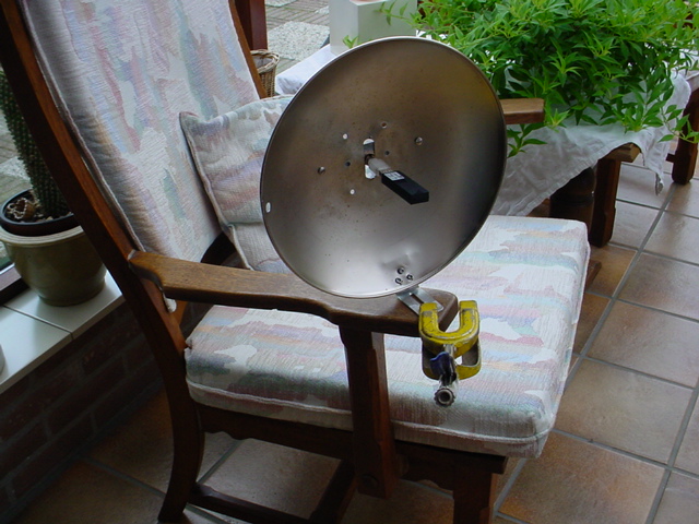

Zoals beloofd; in bijlage heb ik een 300mm schoteltje met verschuifbare adapter.
Heb de verschuifbare Wi-fi adapter zo gemaakt dat het geheel gemakkelijk in een andere (@sjaak oplossing) of grotere schotel gebruikt kan worden.
Het schoteltje was eergisteren nog een ex. rommlmarkt straalkacheltje!!
Nu moet ik de boel nog testen of het een nuttig effect heeft, waarschijnlijk kan dit pas in de praktijk over een paar weken op de Camping.
gamgra

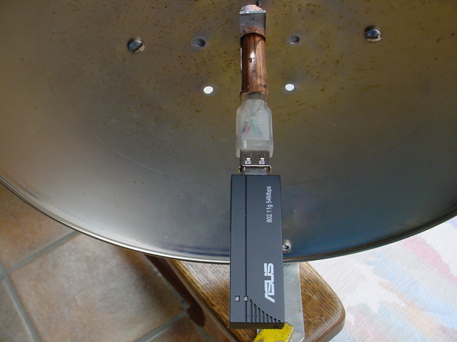

@Sjaak
Ja ik heb het gemaakt zodat de Adapter volledig draaibaar en tevens in en uitschuifbaar werd.
De korte 20 cm lange afgeschermde kabel is met epoxy lijm in het buisje verankerd
De bijgevoegde bijlage geeft hiervan een beter beeld.
gamgra
@Sjaak
Was ook van plan om hem thuis uitvoerig te testen, maar... "the proof of the pudding" zal pas kunnen plaatsvinden daar... in de lekkere warmte bij een glaasje prik?
