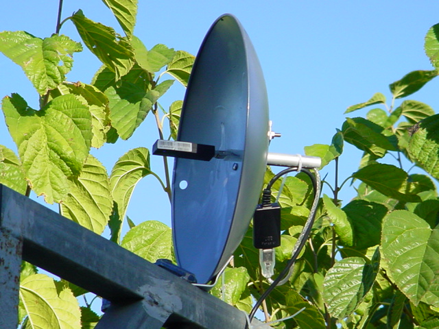

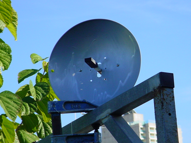

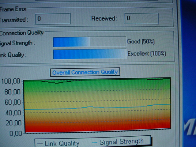

Na het opbouwen van de voortent en andere campeer taken, kon ik mij niet langer inhouden om de boel te testen.
Het resultaat is verbluffend, (zie bijlage) het zelfbouw schoteltje waarin de Asus Wi-Fi adapter, geeft op de Spaanse provider Ahoranet een signaal sterkte van gemiddeld 45%. met 100% link.
Zonder gebruik te maken van de schotel en met de adapter gewoon buiten de caravan geplaatst een magere 15% of zelfs minder.

Heb het schoteltje met een lijmklem aan een rek boven de caravan bevestigd, daarna gedraaid tot ik een behoorlijk signaal kreeg.

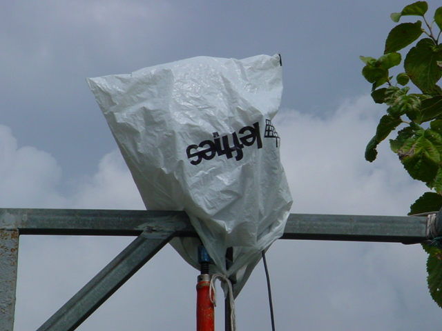

Om het geheel tegen de elementen te beschermen heb ik er een passende witte plastic zak overheen geplaatst, heeft geen negative invloed op het signaal.

Zoals reeds door anderen opgemerkt, heb ik vast gesteld dat warmte wel degelijk grote invloed heeft op de signaal sterkte, gisteravond en vanmorgen vroeg en ook nu 22:40 uur signaal sterkte constant >55% snelheid: 24 tot 36Mbps.
Na opwarming vanmiddag tot 30 graden, met schotel in de volle zon signaalsterkte <40%, snelheid:12 tot 18Mbps.

Na het draaien met de Wi-Fi adapter vanuit Horizontaal naar Vertikaal viel het signaal terug tot laag 13 a 15 %.
Ook van invloed is het brandpunt van de adapter in de schotel, slechts een kleine afwijking geeft aanmerkelijk signaal verlies.

En misschien ook iets om het e.e.a. tegen de regen te beschermen ?(ik weet het, het regent niet vaak daar, maartoch) !......

Wat de elementen betreft: men neme een... zie bijlage!!
Ja dit was mijn grootste zorg; of het ook werkt tijdens onweer en regen, hetgeen rond deze tijd hier vaker voorkomt, de betreffende Wi-Fi adapter is namelijk vervaardigd om binnenshuis met een Pc of laptop te werken en niet ergens in Spanje bovenop een Caravan bloodgesteld aan de elementen.
Nu, na een week met een enkele regenbui en soms ook zeer hoge temperaturen kan ik gerust stellen dat het prima werkt, tuurlijk het is GEEN Broadband zoals je thuis gewend bent, maar voor E-mail, tele-bankieren en Sat4all forums zeer geschikt.
Binnenkort ga ik de Adapter in een schotel van 90cm stoppen, zien wat voor "opbrengst" dat geeft.

Ben zeer benieuwd naar je 90cm experiment !
Wat betreft de regen beveiliging:
Deze oplossing is inderdaad spatwaterdicht.
Maar zeker niet dampdicht.
Dus houdt er rekening mee dat ze USB stick waarschijnlijk niet langer als een half jaar meegaat...
(Of zoek even een rolletje "zelf vulcaniserende" rubbertape op, en tape daar het hele verhaal mee in) <img src="/forums/images/graemlins/wink.gif" alt="" />
Die zelfvulcanserende tape is inderdaad een prima idee, echter, telkens wanneer ik overweeg om de boel waterdicht te maken komt er wel iemand langs die wil weten en inspecteren wat ik onder die plastic zak tracht te verbergen, dus... voorlopig laat ik het maar zo totdat elke overwinteraar hier op de camping de boel gewikt en gewogen heeft.
