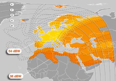

Citaat:
Mijn vraag: De Arabische landen kijken nu veel naar 26 oost, hoe groot moet hun schotel nu worden!
@Looking,
Dat is een goede vraag.
Volgens onderstaand plaatje moeten die schotels een heel stuk groter worden.
Maar wellicht komt er een aparte beam voor de Arabische landen?!
Met vriendelijke groeten <img src="/forums/images/graemlins/wink.gif" alt="" />
sattaz
