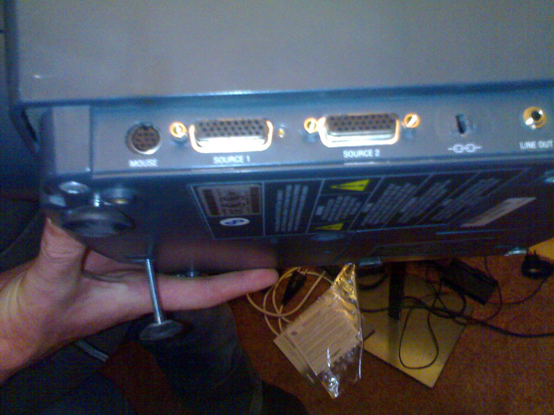

Vreemde ingangen op een Proxima Impression A6 beamer
Ik heb hier een beamer en daar zitten vreemde ingangen op.
Wie herkent deze en wat voor kabels moet ik gebruiken om beeld tevoorschijn te toveren?
Aansluitingen:
2 computer
2 composite video
2 S-video
2 audio
Meegeleverd:
13 ft. coaxial multimedia cable that includes 1 computer input, 1 composite
video input, 1 S-Video input and 1 left/right audio input (13 ft. coaxial BNC
cable, 13W3 workstation adapter, and 13W3 monitor adapter are optional)
Uit de de gegevens hierboven, die ik uit de folder heb gehaald, lijkt het mij dat die aansluitingen combinatie aansluitingen zijn met 1 computer input, 1 composite video input, 1 S-Video input and 1 left/right audio input per aansluiting en dat je deze alleen kan gebruiken met de originele verloopkabel.
Je zult moeten proberen de originele kabel te pakken te krijgen.
Ai dat is niet zo mooi.
Bedankt voor alle moeite <img src="/forums/images/graemlins/xyxthumbs.gif" alt="" />
