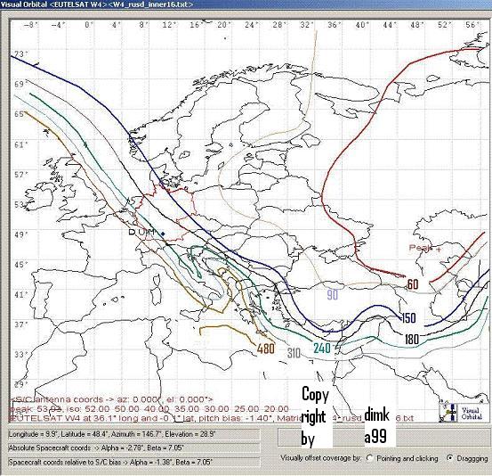

Eutelsat W4 - officiële footprint
(52dBW ~ 50 cm. schotel; 42 dBW ~ 110 cm. schotel)
1218234-eutelsatw4-footprint-officieel.g
Eutelsat W4 - officieuze footprint
1218238-eutelsatw4-footprint-officieus.j

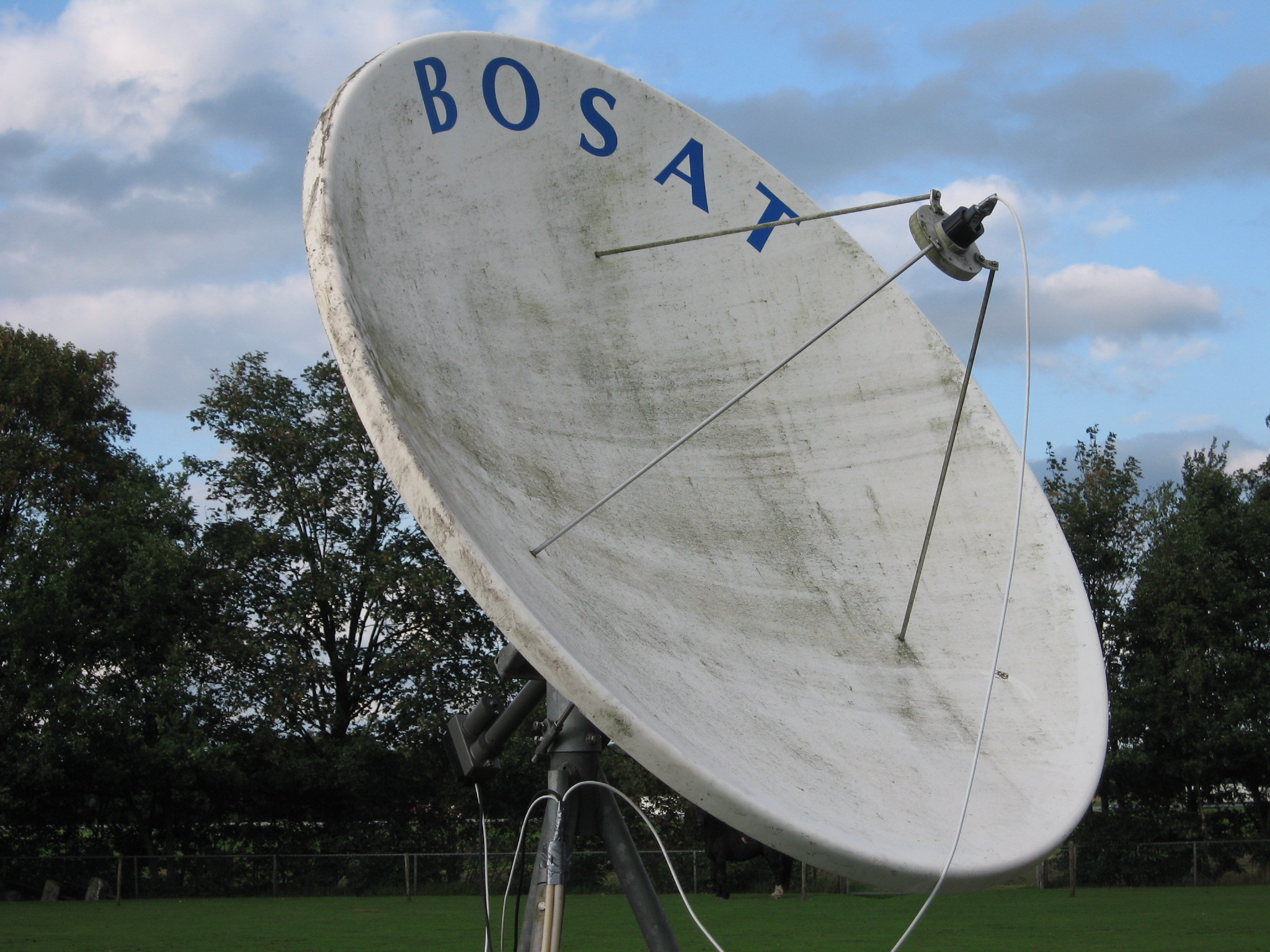

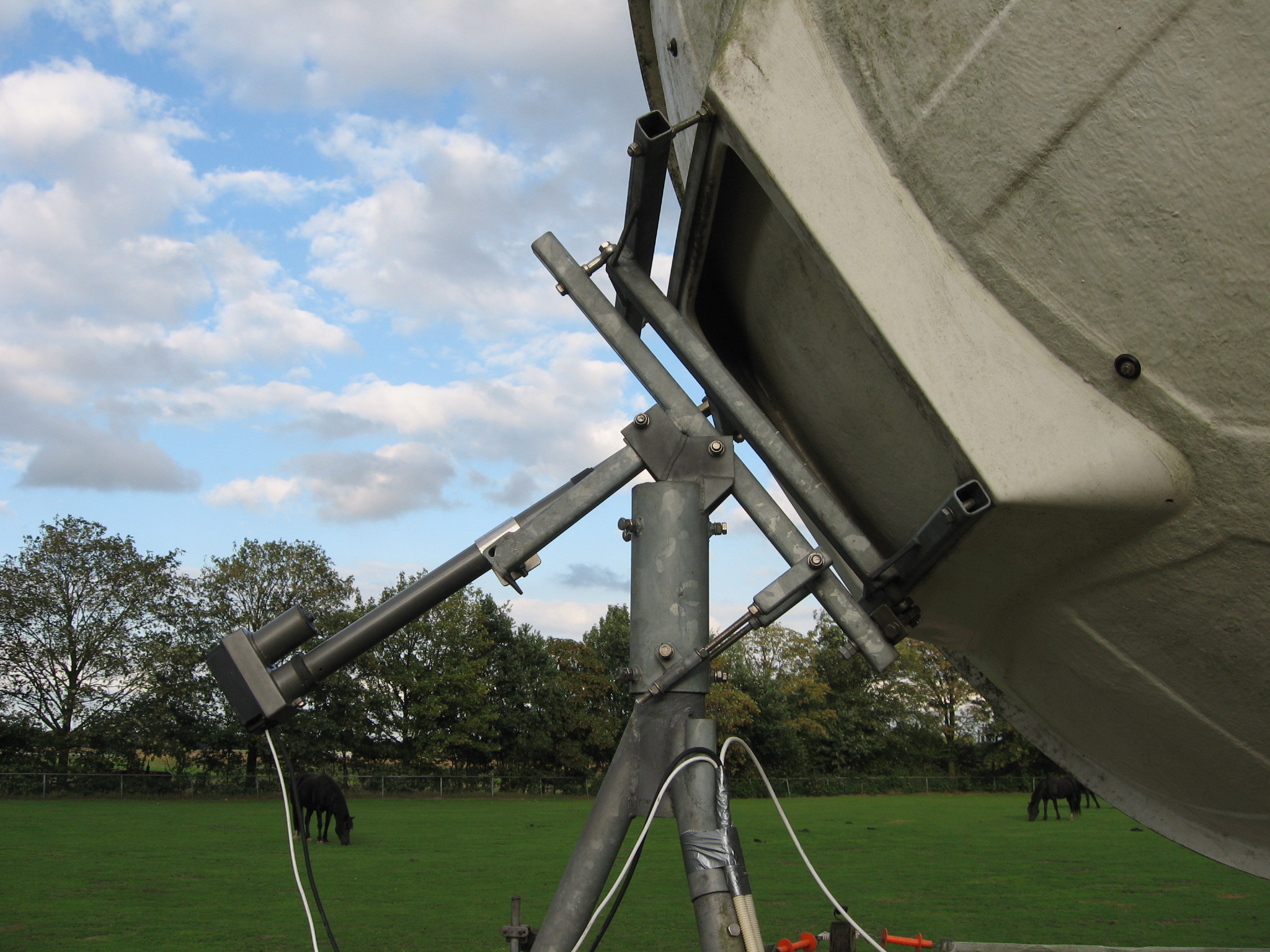

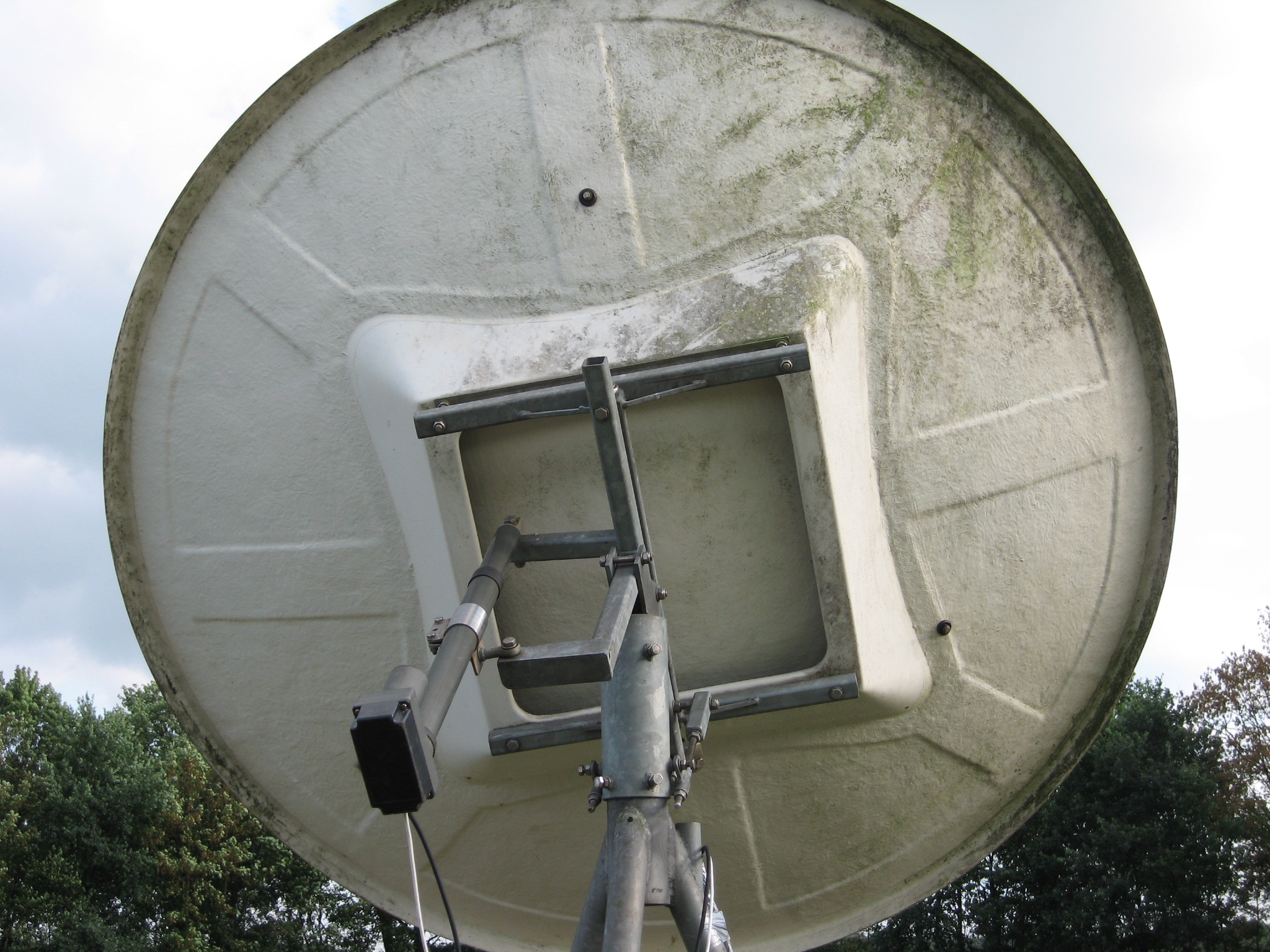

Hallo Sattaz,
Bijgaand een paar foto's van mij schotel
mvg
ac1963
