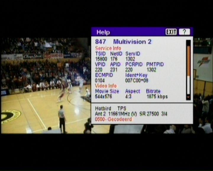

Op de een of andere manier krijg ik multivision / tps maar niet goed. De hummie zegt dan "geen signaal" .
Dit zijn mijn huidige instellingen :
V Multivision 2 11661V 27500 3/4 1302 0 0 0 8191 TPS [1] Humbox
Diseq wijst naar de hotbird
Wat gaat er fout , en ..
Kan ik dit soort gegevens handmatig invoeren

via menu, installatie, zenders zoeken, uitgebreid zoeken.
kun je alles manueel ingeven.
bij geen signaal, heb je meestal niet de juiste sleuteltjes.
Als je op die zender staat, druk dan eens op de rode (i) toets,
of je werkelijk geen signaal hebt.
mocht je wel signaal hebben,
ga dan eens stoeien met AESDirect-v3.5, gegarandeerd
dat dan die mededeling verdwijnt.
