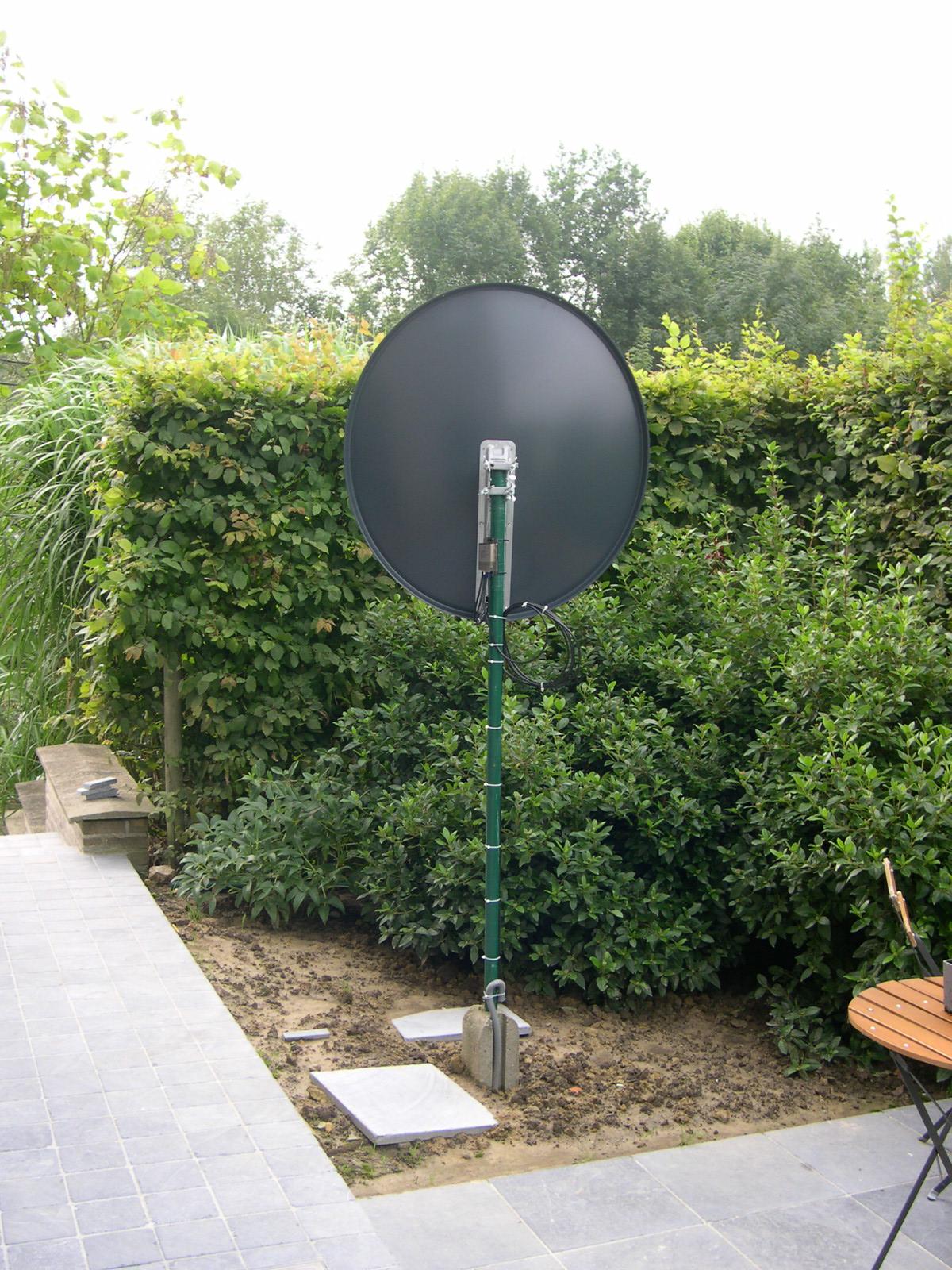

ooohh ja dat wil wel op de trap. ik heb een 3 meter lange pijp in de grond geslagen. van 50mm dik. 1.20 meter in de grond en waterpas.
een klap geven waterpas er bij weer een klap en weer het waterpas er bij en dan komt het wel goed.

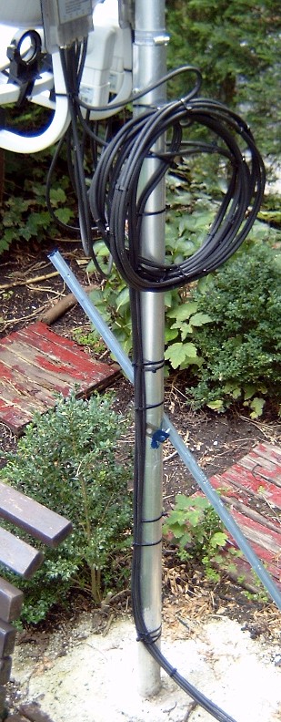

Heb gewoon een tuinbank eraan vast gebonden en storten maar <img src="/forums/images/graemlins/grin.gif" alt="" />

Mijn schotels staan met draadeinden in het beton en door middel van moeren altijd perfect waterpas af te stellen.

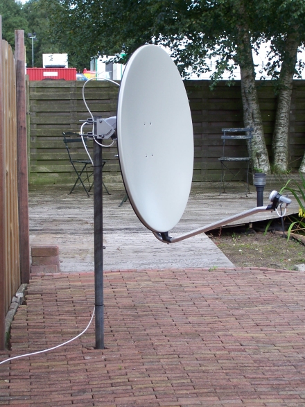

Zo de paal zit in de grond, tegel uit het teras gehaald, 30x30 en 40 diep gegraven. Paal gemeten vanaf de bodem nog 60 cm de grond in geslagen en toen het gat gevuld met no-mix beton. Dat is nou aan het uitharden.
Uiteindelijk hou ik 1,85 meter boven de grond over van de pijp van 2,90 meter. Dat moet stevig genoeg staan denk ik zo...
Het in de grond slaan ging verbazingwekkend eenvoudig eigenlijk. De grond is hier niet zo hard. Ik kan me voorstellen dat het in vette klei een stuk moeilijker gaat.
