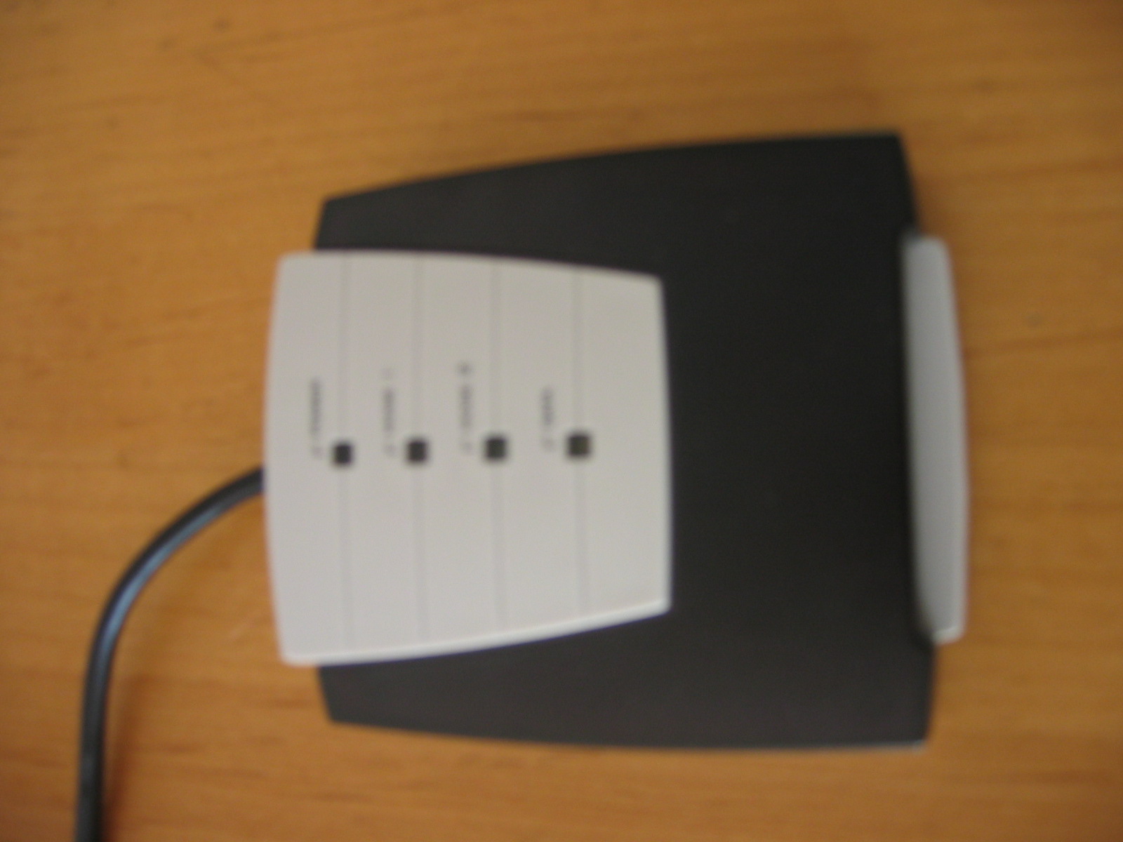

Nu vraag ik me echt af wat ik voor een ding heb. Er staat niks op.
ik hoop dat iemand van jullie aan de hand van de foto kan zien welke card reader dit is......
Vu duo2 met pli
Foto is niet erg duidelijk maar het lijkt op de Multipro en die is alleen software matig schakelbaar lees het even door de software Cardpro staat ook bij Duwgati onder downloads. <img src="/forums/images/graemlins/xyxthumbs.gif" alt="" />
yep die is het! thanks!!!!
maar op welke mhz instellingen werkt welke kaart?
nu leest hij alleen de C+ sat kaart.
De dreamcrypt (sat) en de tvhome (kabel) kaart leest hij niet..
