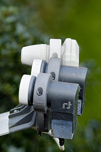

Dit weekend ben ik weer eens lekker het dak opgegaan om mijn schotel opnieuw uit te richten. Ik had nl wat last van BER op de Astra 2 zenders. Na enig draaien en tilten bleek Astra 1 op maximaal te staan. Astra 2 kreeg ik echter met op en neer schuiven van de LNB niet beter. Signaalsterkte blijft ook achter op Astra 1. Na wat gerommel bleek dat als ik de LNB iets naar buiten richt (dus wat draaien in de houder) het signaal sterker wordt. het lijkt er dus op dat de LNB niet goed in het Astra2 brandpunt 'kijkt'. Heeft iemand hier ervaring mee?

[color:"blue"]Zodra je de LNB's goed hebt afgesteld kan je nog gaan spelen met het kantelen (rechtsom draaien) van de LNB's. De LNB voor Astra2 moet het meest gekanteld worden, zo'n 14 tot 16 graden.

Da's een normaal verschijnsel Alfman. De Astra-1 staat in het brandpunt, en komt zo ook binnen. De LNB's die uit het brandpunt staan (Astra-2 en Hotbird)komen buiten het brandpunt binnen en verlaten de schotel richting LNB op dezelfde manier, maar dan in spiegelbeeld. Kijk maar eens bij dergelijke opstellingen, de LNB's staan altijd recht naar voren, en dus niet naar het midden van de schotel.

Dat klopt Alfman, dat lijkt niet alleen zo, dat is ook zo. Da's het nadeel van uit het brandpunt ontvangen, en dat verklaart ook waarom je op die manier ook altijd iets minder signaal zult hebben dan wanneer je dezelfde satelliet met dezelfde schotel, maar dan met de middelste LNB zou ontvangen.

De schotel heeft feitelijk meerdere brandpunten. Afhankelijk van de plaats waar je de LNB plaatst ontvangt deze signaal van Asta1, Astra2 of hotbird. De plaats van de LNB is gerelateerd aan de positie van de Sateliet ten opzichte van de schotel. Als Astra 1 goed is uitgericht, staat deze precies in het midden. De andere LNB's zijn hier aan gerelateerd. met andere woorden: de plek waar deze hangen moet de meest optimale plek voor de betreffende sateliet zijn. Nu lijkt het of de Astra2 LNB eigenlijk meer naar links moet (gezien vanaf de achterzijde van de LNB). Iets naar links richten van de LNB (er tegen drukken) geeft namelijk een sterker signaal. Je kan de LNB echter niet fysiek verplaatsen omdat de beugel fixed is. Mijn vraag is dus of iemand dit herkend.

Zou het kunnen dat je dezelfde fout hebt gemaakt als op DEZE FOTO , waar de ASTRA1 beugel (middelste) verdraaid zit ten opzchte van DEZE FOTO (word deze laatste als commerciele link gezien ?)

Ik heb op basis van de meetgegevens van mijn Horizon Digital Satellite Meter (HDSM) wel degelijk de LNB's beter naar het het midden van de Visiosat gebogen. Kijk maar eens in de bijlage. Je hebt dan toch iets meer signaal dan wanneer ze op één lijn staan.
Denk maar eens aan het omgekeerde: stel elke LNB voor als een zaklantaarn en bedenk dan hoe de lichtbundel op de schotel valt.
Een en ander hangt natuurlijk ook weer af van de F/D van de LNB. Waarschijnlijk is de gebruikte LNB iets te groothoekig, waardoor de buitenste LNB's langs de schotel kijken en daardoor iets signaalsterkte verloren.
