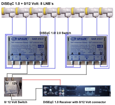

Ik dacht eens een tekening hier gezien te hebben met hoe je 1 (goldbox) decoder kunt aansluiten op meerder sats dus 8 stuks in mij geval wie heeft er hier een tekening van ik weet wel hoe maar heb er geen tekening meer van
dan zal je wel een DiSEqC switch nodig hebben waarop je 8 LNB's kan aansluiten.
Nee het gaat om 2 disecq swithes 4/1 en 12 volt switch volgens mij.
Daar heb je geen tekening voor nodig, met die 12 volt switch zet je in je configuratie van je decoder de switch op 0 volt en dan via het diseqc de sats op 1 2 3 en 4. Hetzelfde doe je met 12 volt, dus in de configuratie vink je 12 volt aan en dan weer diseqc 1 2 3 en 4. De 12 volt switch heeft twee uitgangen 0 en 12 volt en een tulp plugje die je op de 12 volt ingang van je decoder aansluit.

Ik weet wel hoe ik het moet deoen maar het gaat mij puur om een tekening voor iemand anders ik dacht namelijk deze eens hier gezien te hebben.
Klopt Gerdy heeft die volgens mij ooit eens getekend en op een Forum geplaatst kijk eens bij zijn berichten ,hihhhhh zijn er veel hoor.

ik zie dat de site niet genoemd mag worden in de link, maar goed hij staat als link bij de links op dit board het is $#@%!%#$#@#!! en dan op die site aanklikken diseqs
kreeg het plaatje zo snel niet voor elkaar.
het verbaast mij trouwens dat een link genoemd onder links niet vermeld mag/kan worden in een bericht, maar goed regel is regel en weer wat geleerd.
