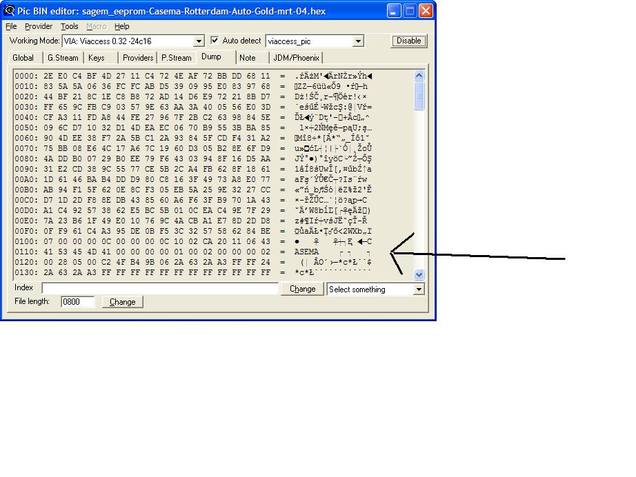

De naam van de provider "Casema" of "TV Home" of "UPC" of "MrZap" moet ergens op de kaart staan...dus ook op de clonecard.
zie hieronder een hex-bestand van een Goldcard file
