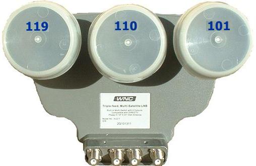

cookie monster Geplaatst: 29 september 2006 Geplaatst: 29 september 2006 Een monoblock voor 3° bestaat , bv 16°E & 13°E !! Maar een monoblock voor Astra 19,2°E en 28,5°E , helaas !! Multytenne is dan de oplossing , of bv een Amerikaans voorbeeld: [afbeelding]http://www.sat4all.com/upload//1233936-3_LNB-101-110-119W.JPG[/afbeelding] C o o kie M o nster C U L'8'R WEIRDOGAToRS I was born once , as an invasion of the bodysnatchers , but the doctor did get a brain-attack !! my name: breedbandwurger 1967 casa CM: FTA DVB-S & FTA DVB-S2
