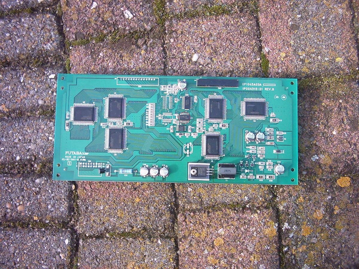

daltonagf Geplaatst: 6 oktober 2006 Delen Geplaatst: 6 oktober 2006 zijn hier ook vervangende type`s voor te krijgen ?? en wat voor een ic is dit eigenlijk ?? Link naar reactie Delen op andere sites Meer opties om te delen...
Steve Geplaatst: 6 oktober 2006 Delen Geplaatst: 6 oktober 2006 waar zit dit in ?? (type en app ) Link naar reactie Delen op andere sites Meer opties om te delen...
Albert_H Geplaatst: 6 oktober 2006 Delen Geplaatst: 6 oktober 2006 Als het een 14 pens IC is, is het waarschijnlijk een 74HC14 hex inverting schmitt trigger. Heb je een merk ? Een foto kan helpen. Wat voor aparaat ? Als het een 74HC14 is dan zijn ze goed te krijgen als het geen speciale behuizing is. Albert_H. Nextwave Plus 2500SUC met Canaal Digitaal kaart en penta 1.09, PCTVsat, Skystar 2, Skystar 1 CI, Technotrend V 1.3, DEC3000, 80cm schotel met twin LNB draaibaar op een SM3D12. Link naar reactie Delen op andere sites Meer opties om te delen...
daltonagf Geplaatst: 7 oktober 2006 Auteur Delen Geplaatst: 7 oktober 2006 het zit in een tec sl9000 (toshiba) rekenweegschaal op de printplaat waar het display ook op zit Link naar reactie Delen op andere sites Meer opties om te delen...
daltonagf Geplaatst: 8 oktober 2006 Auteur Delen Geplaatst: 8 oktober 2006 het zijn idd 14 pennen ik heb hier ook een foto Link naar reactie Delen op andere sites Meer opties om te delen...
Albert_H Geplaatst: 8 oktober 2006 Delen Geplaatst: 8 oktober 2006 Dan is het met aan zekerheid grenzende waarschijnlijkheid een 74HC14. Om 100% zeker te zijn zou ik de print moeten kunnen zien en kijken waar de ingangen vandaan komen en de uitgangen heen lopen. Ik heb dit IC niet in SMD behuizing liggen maar daar is wel aan te komen. Een goede electronica zaak kan hem je wel leveren. PM mij anders maar voor een adres. Albert_H. Nextwave Plus 2500SUC met Canaal Digitaal kaart en penta 1.09, PCTVsat, Skystar 2, Skystar 1 CI, Technotrend V 1.3, DEC3000, 80cm schotel met twin LNB draaibaar op een SM3D12. Link naar reactie Delen op andere sites Meer opties om te delen...
daltonagf Geplaatst: 12 oktober 2006 Auteur Delen Geplaatst: 12 oktober 2006 ik heb hier een 74hct14 kan ik die ook gebruiken ? Link naar reactie Delen op andere sites Meer opties om te delen...
Albert_H Geplaatst: 12 oktober 2006 Delen Geplaatst: 12 oktober 2006 In veel gevallen gaat dit wel, maar het is niet zeker. HCT ic's hebben ingangen die reageren op TTL levels, een logische 0 ligt tussen 0 en 0,8 V en een logische 1 tussen 2V en de voedingspanning. Bij HC ligt het kantelpunt rond de halve voedigspanning dus 2,5V, in ieder geval is daarbij alles onder de 1,5V logisch 0 en alles boven de 3,5V logisch 1. Maar in de meeste schakelingen ziet een HC ic 2V nog als 0 terwijl een HCT ic dit al als een 1 ziet. Als een HCT IC in een puur digitale HC omgeving geschakeld is zal het goed werken. Daar zal aan de uitgangen een logische 0 normaal onder de 0,8 V en een 1 boven de 4V liggen. Albert_H. Nextwave Plus 2500SUC met Canaal Digitaal kaart en penta 1.09, PCTVsat, Skystar 2, Skystar 1 CI, Technotrend V 1.3, DEC3000, 80cm schotel met twin LNB draaibaar op een SM3D12. Link naar reactie Delen op andere sites Meer opties om te delen...
