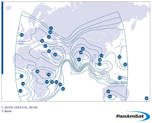

humaxima Geplaatst: 14 oktober 2006 Auteur Delen Geplaatst: 14 oktober 2006 Hoe kan ik nou bv. India TV op PAS invoeren in de Hummie, want sr van 3000 2/3 kan ik niet ingeven? India TV, freq: 4173 V sr: 3000 2/3 Link naar reactie Delen op andere sites Meer opties om te delen...
Gast Geplaatst: 15 oktober 2006 Delen Geplaatst: 15 oktober 2006 @humaxima, Het ingeven van een SR van 3000 en een FEC van 2/3 zal waarschijnlijk niet zo moeilijk zijn. Het ingeven van de frequentie 4173 V is al iets moeilijker aangezien je dan ook de instellingen van jouw Humax moet wijzigen in C-Band ontvangst. Als je dat voor elkaar hebt komt denk ik het grootste obstakel. Je dient te beschikken over een C-Band LNB en een schotel van minimaal zo'n 250 cm. Ik ben er niet helemaal zeker van of je beschikt over het laatstgenoemde... <img src="/forums/images/graemlins/blush.gif" alt="" /> Met vriendelijke groeten <img src="/forums/images/graemlins/wink.gif" alt="" /> sattaz Link naar reactie Delen op andere sites Meer opties om te delen...
humaxima Geplaatst: 15 oktober 2006 Auteur Delen Geplaatst: 15 oktober 2006 Hoi Sattaz. Op een overzicht op deze site zag ik staan dat voor PAS7/10 een schotel van 100 cm voldoende moet zijn. Wat klopt er dan wel op deze lijst. Is eer ook een lijst met welke satellieten ik wel kan ontvangen met een Humax 5400 een schotel van 90 cm. Misschien is het handig op die lijst te verfijnen met welke band en grootte schotel. Link naar reactie Delen op andere sites Meer opties om te delen...
Gast Geplaatst: 15 oktober 2006 Delen Geplaatst: 15 oktober 2006 @humaxima, Op dat overzicht op de site van Sat4all staat ook: "Hieronder is een lijst te vinden met de minimale schotelmaten per satelliet in de KU band." Het gaat dus om de Ku-Band en in die zin is de lijst al verfijnd <img src="/forums/images/graemlins/xyxthumbs.gif" alt="" /> Met vriendelijke groeten <img src="/forums/images/graemlins/wink.gif" alt="" /> sattaz Link naar reactie Delen op andere sites Meer opties om te delen...
humaxima Geplaatst: 15 oktober 2006 Auteur Delen Geplaatst: 15 oktober 2006 @ Sattaz, Dat zou dan toch betekenen volgens die lijst dat ik dus wel de PAS F7/F10 zou kunnen ontvangen met een grootte van 100 cm toch? M vr. gr. Link naar reactie Delen op andere sites Meer opties om te delen...
Gast Geplaatst: 15 oktober 2006 Delen Geplaatst: 15 oktober 2006 @humaxima, Inderdaad, maar dan alleen voor de zenders die uitzenden in de Ku-Band. Daarnaast dient het uiteraard te gaan om zenders die op Europa gericht zijn. Zenders met een beam enkel op Zuid-Afrika gericht kun je uiteraard hier niet ontvangen. Tot slot: als er in de Sat4all-lijst gesproken wordt over 100 cm. schotel dan mag je er vanuit gaan dat een 90 cm. (Visiosat) schotel normaliter ook zal voldoen <img src="/forums/images/graemlins/xyxthumbs.gif" alt="" /> Met vriendelijke groeten <img src="/forums/images/graemlins/wink.gif" alt="" /> sattaz Link naar reactie Delen op andere sites Meer opties om te delen...
humaxima Geplaatst: 15 oktober 2006 Auteur Delen Geplaatst: 15 oktober 2006 @ Sattaz, Dus als ik het goed begrijp, voor 4 cijferige freq. heb ik C band instellingen een apparatuur nodig, want op de PAS 7/10 heb je 4 cijferige als 5 cijf. frequenties. Of zit ik ernaast. Link naar reactie Delen op andere sites Meer opties om te delen...
Gast Geplaatst: 15 oktober 2006 Delen Geplaatst: 15 oktober 2006 @humaxima, Dat klopt <img src="/forums/images/graemlins/xyxthumbs.gif" alt="" /> Met vriendelijke groeten <img src="/forums/images/graemlins/wink.gif" alt="" /> sattaz Link naar reactie Delen op andere sites Meer opties om te delen...
