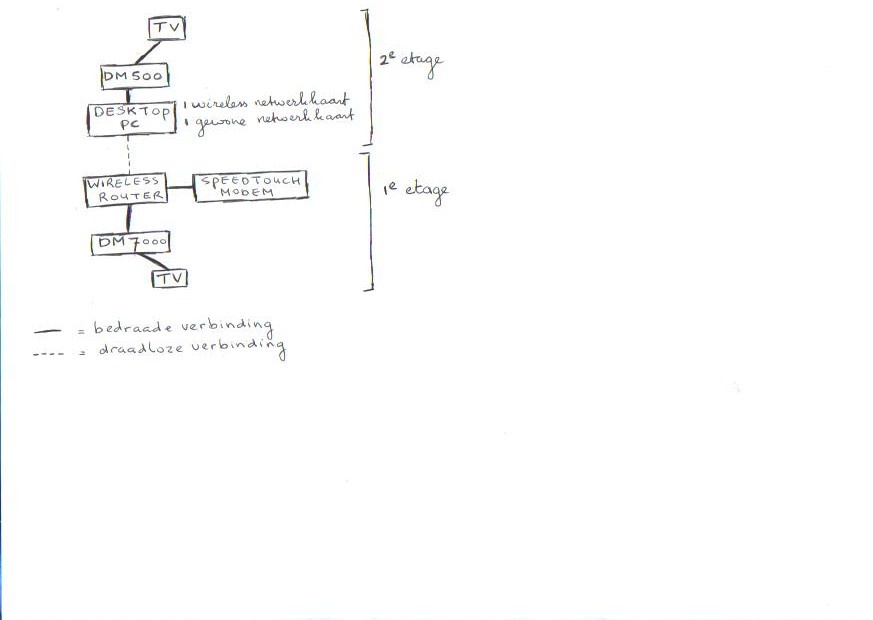

dannyboy Geplaatst: 21 oktober 2006 Geplaatst: 21 oktober 2006 Hoi, Heb een probleem en die heb ik geschetst zoals in de bijlage is te zien. Ik wil mijn dm500 die boven in huis is, opnemen in mijn netwerk waarbij de draadloze router beneden is. Ik wil alleen geen netwerkkabel trekken naar boven. Heb dus een desktop pc boven staan met een draadloze netwerkkaart en een gewone er in. Als ik nou de dm500 boven verbind met de gewone netwerkkaart in de desktop boven, dan moet ik toch een internettverbinding hebben in de dm500 zolang de desktop aanstaat waarschjnlijk. Wie kan me helpen? Alvast bedankt en de groeten, DB PS Weet niet waar deze topic hoort. Anders wordt ie maar naar het juiste forum verplaatst. Mn excuses in dat geval. Vu+ Duo, Smart Smartmeter, Satlook Digital, Visiosat Big Bisat 28E-1W

stefke Geplaatst: 21 oktober 2006 Geplaatst: 21 oktober 2006 hang gewoon een ethernet bridge aan de 500 zo krijg je daar volledig onafhankelijk internet zonder dat de pc moet aanstaan.

dannyboy Geplaatst: 21 oktober 2006 Auteur Geplaatst: 21 oktober 2006 Stefke, jij zegt dus dat ik die zgn ethernet bridge moet aansluiten op mn dm500 en zodoende kan de dm500 verbinding maken met de router beneden, zonder dat de pc boven aan hoeft te staan. Ik heb nog een draadloze router over, kan die dienst doen dan als ethernet bridge? Dat zou dus betekenen dat de draadloze router boven, draadloos verbinding zou moeten maken met de draadloze router beneden. Of moet ik de draadloze router boven wel aan de desktop boven verbinden, zonder de desktop aan te hoeven zetten? Maar ik wil dus geen kabel naar boven trekken he. Graag meer info. Alvast bedankt en de groeten, DB Vu+ Duo, Smart Smartmeter, Satlook Digital, Visiosat Big Bisat 28E-1W

dukdalf46 Geplaatst: 23 oktober 2006 Geplaatst: 23 oktober 2006 Citaat: Ik heb nog een draadloze router over, kan die dienst doen dan als ethernet bridge? Dat zou dus betekenen dat de draadloze router boven, draadloos verbinding zou moeten maken met de draadloze router beneden. Kijk even in de handleiding van de router of je hem in kunt stellen als ethernet bridge. Zo ja, de zelfde SSID instellen als beneden en gewoon aan je DB koppelen. DB vast IP adres geven, en het zou moeten werken. succes Dukdalf46
hiskie Geplaatst: 25 oktober 2006 Geplaatst: 25 oktober 2006 waarschijnlijk kan je met een crossover utp kabeltje via je pc op netwerk komen. dus dan gebruik je de als pc doorgeefstation, kabeltje kan je zelf zo maken . je zal wat instellingen in de netwerk verbingen moeten doen daar weet iemand vast wel raad op. zie ook afbeelding voor kabel. succes hiskie
Gast Geplaatst: 26 oktober 2006 Geplaatst: 26 oktober 2006 Als de PC windows XP draait is het heel eenvoudig. Ga naar de netwerkinstellingen, selecteer de netwerkkaart en de wireless verbinding (ctrl+muis). Rechts-click en kies de optie om een network bridge te maken. De PC gedraagt zich nu als een netwerk switch en koppelt de twee netwerken aan elkaar. Je moet de dreambox nu wel instellen voor het wireless netwerk, dus waarschijnlijk DHCP weer aanzetten. De dreambox is nu overal te bereiken. Als de PC windows 2000 draait, kies dan voor "Internet connection sharing" op de wireless connectie. Ook hiervoor moet je de dreambox aanpassen. Het is niet (makkelijk) mogelijk om de dreambox te benaderen, de dreambox kan wel elke andere computer (en het internet) benaderen.
dannyboy Geplaatst: 26 oktober 2006 Auteur Geplaatst: 26 oktober 2006 Is in alle gevallen wel nodig een cross-cable te gebruiken of kan ik ook een gewone utp-kabel gebruiken? In ieder geval bedankt voor je hulp. Grt, DB Vu+ Duo, Smart Smartmeter, Satlook Digital, Visiosat Big Bisat 28E-1W
Gast Geplaatst: 26 oktober 2006 Geplaatst: 26 oktober 2006 Tussen dreambox en PC moet perse een crosscable. Die kun je gewoon in de winkel kopen, nul problemo. En is ook geen weggegooid geld, mocht je nog een keer een router of switch gaan gebruiken, dan kun je gewoon de crosscable als gewone cable gebruiken, de meeste switches en routers detecteren dat toch vanzelf (bij mij thuis is een kabel ook een cross kabel wat helemaal niet meer hoeft).
dannyboy Geplaatst: 29 oktober 2006 Auteur Geplaatst: 29 oktober 2006 Ok, het is gelukt. De db krijgt nu een ipadres wat wel klopt. Alleen, als ik dan via het Pli menu probeer laatste nieuws te downloaden, duurt dit zeer lang en lijkt het niet te werken. Is het nou zo dat de db te benaderen is vanuit het netwerk, maar het netwerk mss niet te benaderen is vanuit de db? Alvast bedankt en de groeten, DB Vu+ Duo, Smart Smartmeter, Satlook Digital, Visiosat Big Bisat 28E-1W
