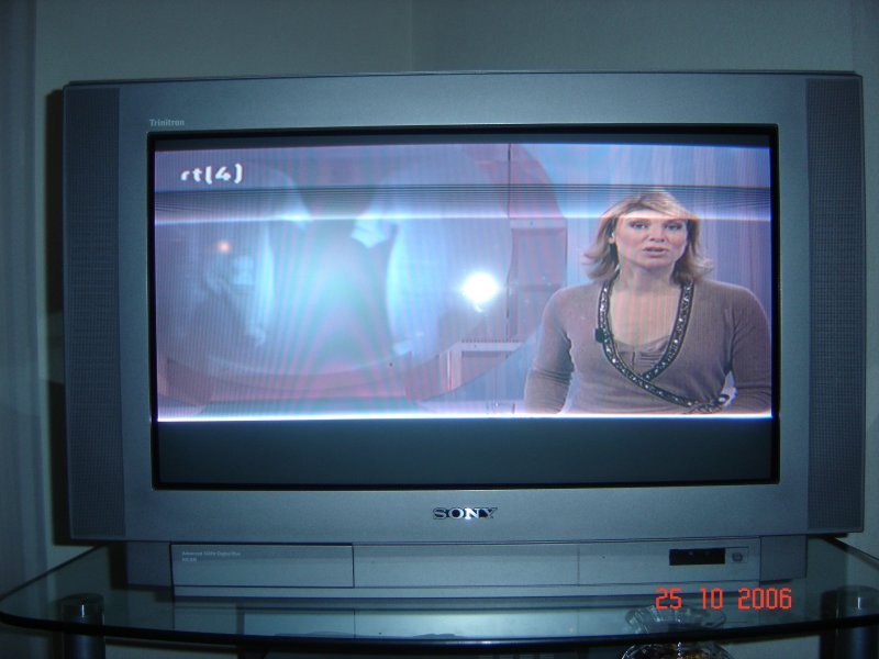

ircom Geplaatst: 25 oktober 2006 Delen Geplaatst: 25 oktober 2006 Ik heb een Sony 72cm breedbeeld 100Hz tv (type KV28FX60B). Maar sinds een week heb ik het probleem dat het beeld krimpt. Ik heb hiervaan een foto toegevoegd. Het maakt niet uit of de tv warm of koud is, zo af en toe verspringt het weer naar de normale toestand (zeer sporadisch) maar meestal geeft het een gekrompen beeld <img src="/forums/images/graemlins/frown.gif" alt="" /> Wie weet of dit een bekend euvel is en of het makkelijk te verhelpen is? Link naar reactie Delen op andere sites Meer opties om te delen...
Snurker Geplaatst: 26 oktober 2006 Delen Geplaatst: 26 oktober 2006 Raster eind IC op koelplaat opnieuw vast solderen Snurker <img src="/forums/images/graemlins/xyxthumbs.gif" alt="" /> ( Straks zijn meer behangers nodig om OLED schermen tegen de wand te plakken) Link naar reactie Delen op andere sites Meer opties om te delen...

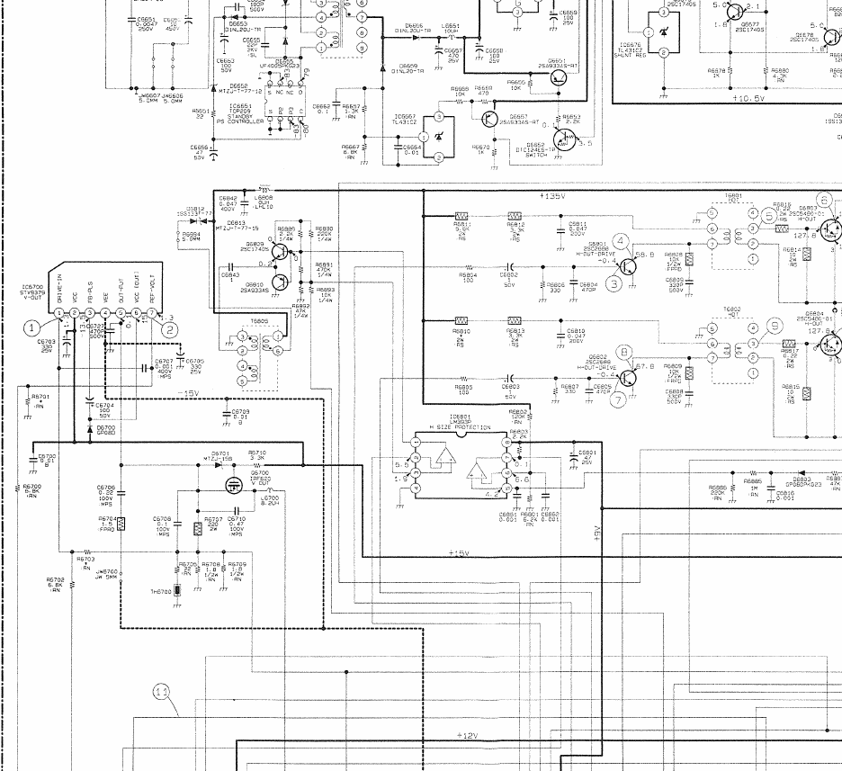

ircom Geplaatst: 26 oktober 2006 Auteur Delen Geplaatst: 26 oktober 2006 Het zal wel weer aan mij liggen <img src="/forums/images/graemlins/blush.gif" alt="" /> maar ik kan in dit stukje schema geen ic6700 vinden <img src="/forums/images/graemlins/frown.gif" alt="" /> Wel een ic6001 (Main Bridge Rectifier) en ic6002. Is het mogelijk om het even met een teken aan te geven in dat stukje schema? Alvast bedankt! <img src="/forums/images/graemlins/xyxthumbs.gif" alt="" /> Link naar reactie Delen op andere sites Meer opties om te delen...

Steve Geplaatst: 26 oktober 2006 Delen Geplaatst: 26 oktober 2006 3 huizen naast mij dit is het goede stuk Link naar reactie Delen op andere sites Meer opties om te delen...
ircom Geplaatst: 26 oktober 2006 Auteur Delen Geplaatst: 26 oktober 2006 Ehh... nu is de schema wel ergggg onscherp. Ik heb nu een totaal overzicht wat te klein is om te lezen. Als ik inzoom dan blijft er niets van over <img src="/forums/images/graemlins/frown.gif" alt="" /> Kun je het schema nog een keer posten, maar dan met een betere kwaliteit? Link naar reactie Delen op andere sites Meer opties om te delen...

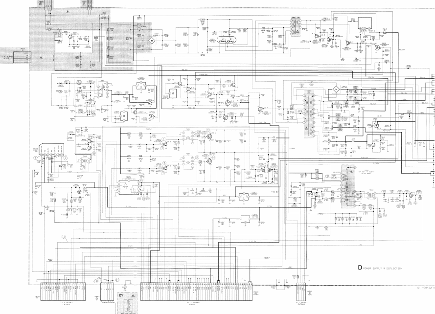

Steve Geplaatst: 27 oktober 2006 Delen Geplaatst: 27 oktober 2006 zo misschien ?anders geef maar een email adres door voor het complete schema Link naar reactie Delen op andere sites Meer opties om te delen...
ircom Geplaatst: 27 oktober 2006 Auteur Delen Geplaatst: 27 oktober 2006 ircomsat@hotmail.com thanks! <img src="/forums/images/graemlins/xyxthumbs.gif" alt="" /> Link naar reactie Delen op andere sites Meer opties om te delen...
ircom Geplaatst: 27 oktober 2006 Auteur Delen Geplaatst: 27 oktober 2006 Of probeer het even te versturen naar: ircomsat@orange.nl Link naar reactie Delen op andere sites Meer opties om te delen...
ircom Geplaatst: 27 oktober 2006 Auteur Delen Geplaatst: 27 oktober 2006 Steve thanks! ik heb de schema ontvangen <img src="/forums/images/graemlins/xyxthumbs.gif" alt="" /> Link naar reactie Delen op andere sites Meer opties om te delen...
