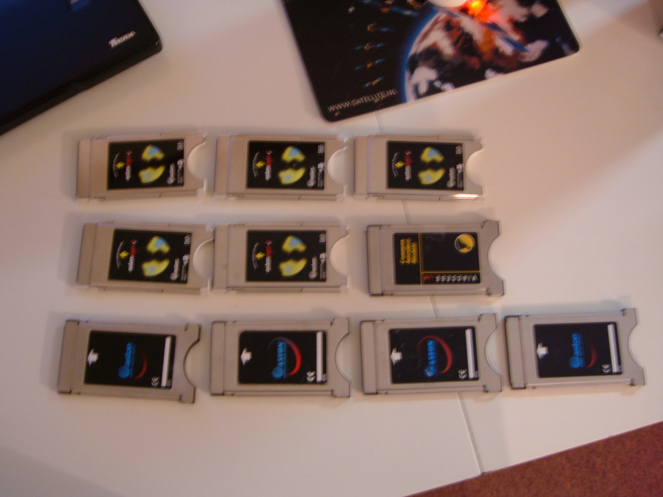

station_hendrik Geplaatst: 5 november 2006 Delen Geplaatst: 5 november 2006 Hoi, Volgende week komt m'n Sony Bravia tv binnen. Daarin zit een dvb-t ontvanger ingebouwd. Alleen vraag ik me af of de onderstaande CI werkt in die tv icm een kpn kaart. --> Windows logica: Afsluiten onder Start Link naar reactie Delen op andere sites Meer opties om te delen...
Gast Geplaatst: 5 november 2006 Delen Geplaatst: 5 november 2006 Het plaatje zegt weinig als het een Eurocam is met software 4.0 is zal hij werken, is het 3.03 of lager kun je het vergeten. <img src="/forums/images/graemlins/xyxthumbs.gif" alt="" /> Link naar reactie Delen op andere sites Meer opties om te delen...
Gast Geplaatst: 5 november 2006 Delen Geplaatst: 5 november 2006 Heb zelfde CI CAM met versie 3.03 geen beeld en met versie 4.0 ook niet. Geflashed via Win98 naar versie 4.0. Geen beeld, maar herkent ook de kaart van Digitenne niet dus een logisch gevolg. Digitenne/KPN/Scarlet gebruiken Conax CAS5 maar of dat gerelateerd wordt aan het CAM nummer dat weet ik niet. Heb nu een Conax CI van Technisat en die doet het wel.. Link naar reactie Delen op andere sites Meer opties om te delen...
Gast Geplaatst: 5 november 2006 Delen Geplaatst: 5 november 2006 Ja maar dat kan ook niet de 3.03 heeft andere hardware de Black viacces. De 4.0 is een Eurocam je hebt je conaxcam 3.03 dood geflascht met de 4.0 software daarom herkent hij geen kaart. <img src="/forums/images/graemlins/xyxthumbs.gif" alt="" /> Link naar reactie Delen op andere sites Meer opties om te delen...
station_hendrik Geplaatst: 5 november 2006 Auteur Delen Geplaatst: 5 november 2006 jammer dan kan ik er dus niets mee <img src="/forums/images/graemlins/crazy.gif" alt="" /> --> Windows logica: Afsluiten onder Start Link naar reactie Delen op andere sites Meer opties om te delen...
Gast Geplaatst: 5 november 2006 Delen Geplaatst: 5 november 2006 Een echte Eurocam 4.0 werkt ik heb de mijne verkocht aan iemand met een DVB-T unit in zijn TV en die werkt. <img src="/forums/images/graemlins/xyxthumbs.gif" alt="" /> Link naar reactie Delen op andere sites Meer opties om te delen...

Gast Geplaatst: 6 november 2006 Delen Geplaatst: 6 november 2006 Verder ga ik er niet op in maar je kunt de hardware niet veranderen van Blackviacces naar een Eurocam. Maar de 4.0 wordt gewoon op de sites aangeboden voor KPN/Digitenne. Conax 4.00 CI module Officiele Conax EuroCAM common interface insteekmodule. Geschikt voor decodering van DigiTenne via KPN smartcards in apparatuur met vrij CI slot en DVB-T tuner zoals sommige TVs LCD of Plasmaschermen Alleen het plaatje dat @station hendrik bij zijn eerste bericht heeft staan is volgens lefdata een conax 1.08 als je de muis op het plaatje zet. <img src="/forums/images/graemlins/xyxthumbs.gif" alt="" /> Link naar reactie Delen op andere sites Meer opties om te delen...
station_hendrik Geplaatst: 6 november 2006 Auteur Delen Geplaatst: 6 november 2006 Hoi, Kan ik een andere bv een Aston (euro) of irdeto (euro) omflashen naar een conax 4.00?? De aston heb ik toch genoeg liggen hier... <img src="/forums/images/graemlins/smile.gif" alt="" /> --> Windows logica: Afsluiten onder Start Link naar reactie Delen op andere sites Meer opties om te delen...
Gast Geplaatst: 6 november 2006 Delen Geplaatst: 6 november 2006 Ja dat is mogelijk de Aston 1.05 is non flashable maar de rest zou moeten gaan zie voor info de site van Lefdata als het een Eurocam is dat moet het gaan dus een red viacces of een Euro Irdeto. <img src="/forums/images/graemlins/xyxthumbs.gif" alt="" /> Link naar reactie Delen op andere sites Meer opties om te delen...
station_hendrik Geplaatst: 6 november 2006 Auteur Delen Geplaatst: 6 november 2006 hoi, hoe kan ik zo'n ding flashen? Ik neem even aan de je een aston 1.03 bedoeld? --> Windows logica: Afsluiten onder Start Link naar reactie Delen op andere sites Meer opties om te delen...
Gast Geplaatst: 6 november 2006 Delen Geplaatst: 6 november 2006 Nee Aston 1.03 heeft ook black viacces hardware is geen Eurocam, flaschen met een laptop onder W95 of 98 met het progje xaload. <img src="/forums/images/graemlins/xyxthumbs.gif" alt="" /> Link naar reactie Delen op andere sites Meer opties om te delen...
station_hendrik Geplaatst: 6 november 2006 Auteur Delen Geplaatst: 6 november 2006 Kan ik die 1.05 nu wel flashen of niet?? <img src="/forums/images/graemlins/shocked.gif" alt="" /> Software exists however to switch Ver. 1.05 to Conax Ver. 4.0e, Irdeto II and Viaccess RED </font><font face="Verdana" size="2">(can't be programmed via laptop) --> Windows logica: Afsluiten onder Start Link naar reactie Delen op andere sites Meer opties om te delen...
Gast Geplaatst: 7 november 2006 Delen Geplaatst: 7 november 2006 Citaat: Kan ik die 1.05 nu wel flashen of niet?? <img src="/forums/images/graemlins/shocked.gif" alt="" /> Volgens mij niet als je bij Aston 1.05 kijkt bij Lefdata staat er "non flaschable" <img src="/forums/images/graemlins/confused.gif" alt="" /> Link naar reactie Delen op andere sites Meer opties om te delen...
