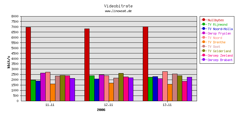

Zo heeft Omroep Zeeland ongeveer 1500 kbits/sec en RTV Noord ongeveer 2300 kbits/sec.
Dat roept bijna automatisch de vraag op of Omroep Zeeland
dus ook minder betaalt dan RTV Noord.
Opvallend is ook het grote aantal nullbytes (ongebruikte kbits/sec).
Misschien omdat men binnenkort meer regionale omroepen op satelliet verwacht?

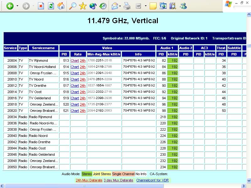

De onderstaande gegevens zijn van Astra 1 met transponder 11479 V - 22000 SR - 5/6 FEC.
Astra 3 geeft in essentie hetzelfde beeld.
Met mijn Dreambox heb ik de bitrate steeksproefgewijze gecontroleerd
en dat kwam overeen met onderstaande grafiek.
De grafiek is afkomstig van www.linowsat.de <img src="/forums/images/graemlins/smile.gif" alt="" />

Ik zie inderdaad dat Zeeland en Drenthe meer compressie hebben. Slecht beeld is het niet maar je zit inderdaad verschillen. De oorzaak weet ik niet..ik zie en hoor wel meer verschillen.

De bitrate van de teletekst zit niet in een grafiek.
Ik vermoed dat dit echter verhoudingsgewijs weinig data zullen zijn.
De audio zowel als de radiozenders hebben een contstante bitrate: 192 kbits/sec <img src="/forums/images/graemlins/smile.gif" alt="" />
Voor meer gegevens (zoals ook onderstaand plaatje) zie <a href="http://www.linowsat.de" target="_blank">www.linowsat.de</a>1128093-loep.gif
1262262-Bitrate-019-11479V-20061114-over
