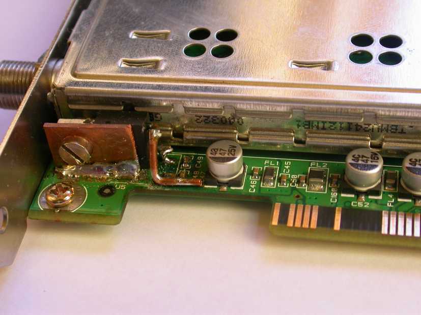

Offtopic @ auggie.
Ik heb de SMD 7805 vervangen door een gewone 7805. Wel weer spanning maar
de eerste test "even " in een systeem gaf geen beeld. Maar ik moet nog even
verder kijken omdat in dat systeem al een hele tijd geen SS2 meer gedraaid had.
Als hij werkt hoor je het. In mijn gebruiks systeem draaid momenteel een Twinhan kaart.
Zie bijgaande foto voor het noodverband.
Groetjes Albert.
