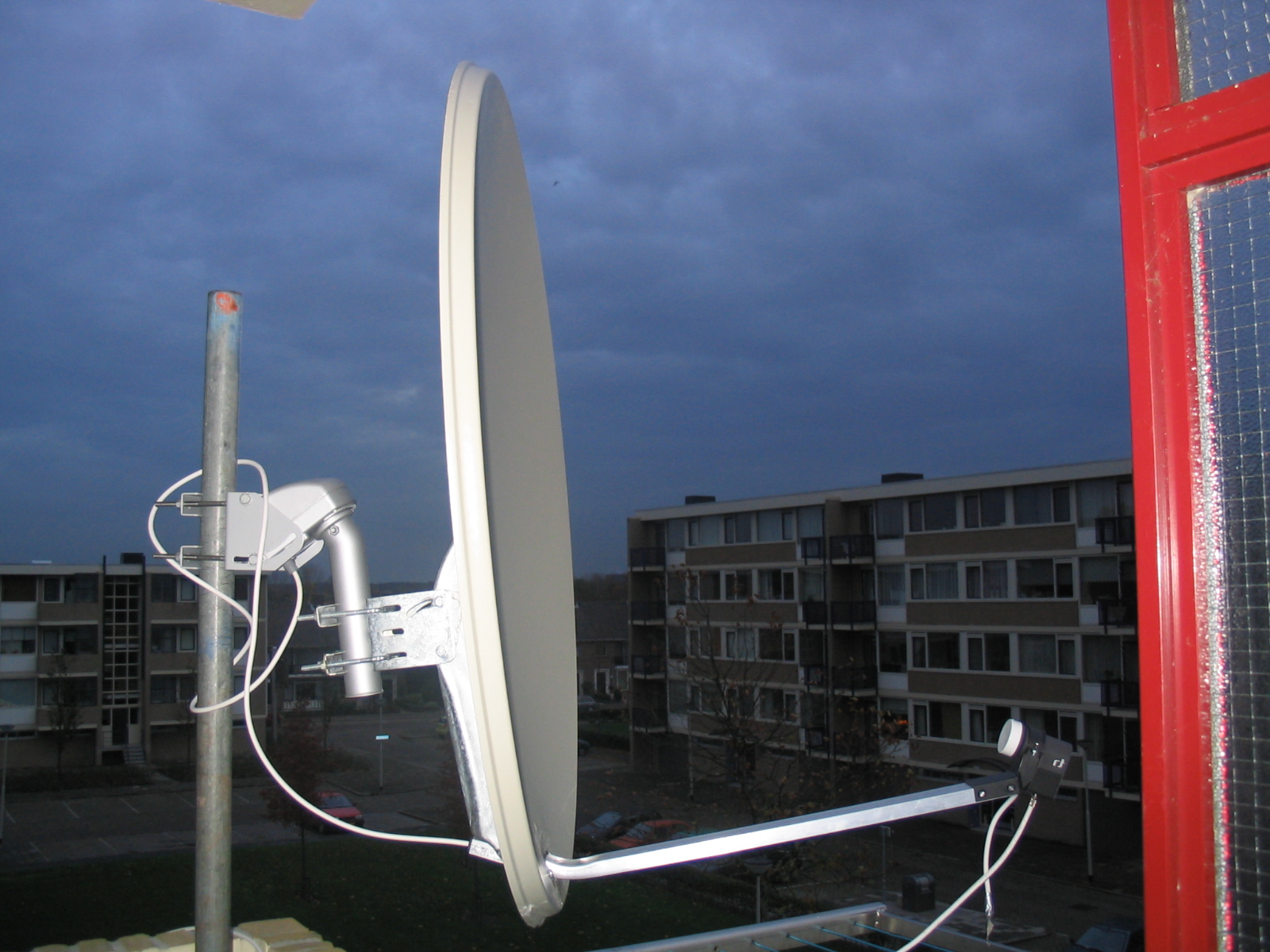

ik ben 2 dagen bezig om beeld te krijgen maar tot nu toe tevergeefs.
dreambox 7020
lnb inverto 0.2 db
120cm noname
moteck sg2100a
ik heb geprobeerd op serius gericht maar krijg het volgende op mijn beeldscherm
alle bekende tp zijn doorzocht maar een lock was niet mogelijk.controleer de antenne/kabelinstelling of selecteer een andere satelliet of netwerk.
als ik signaalmeter inschakel dan zie ik het volgende:
signaalsterkte
snr 60% lock
agc 100% sync
ber 24672
voor lock en sync staan 2 vakjes onder elkaar maar die zijn niet aangekruisd.

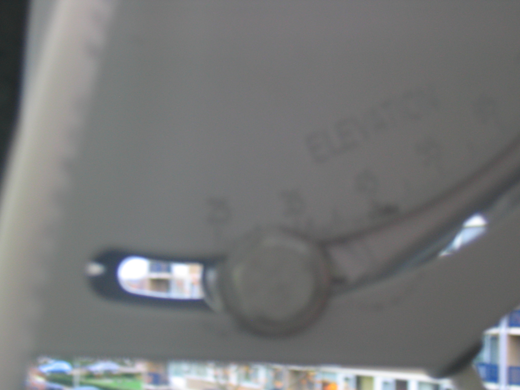

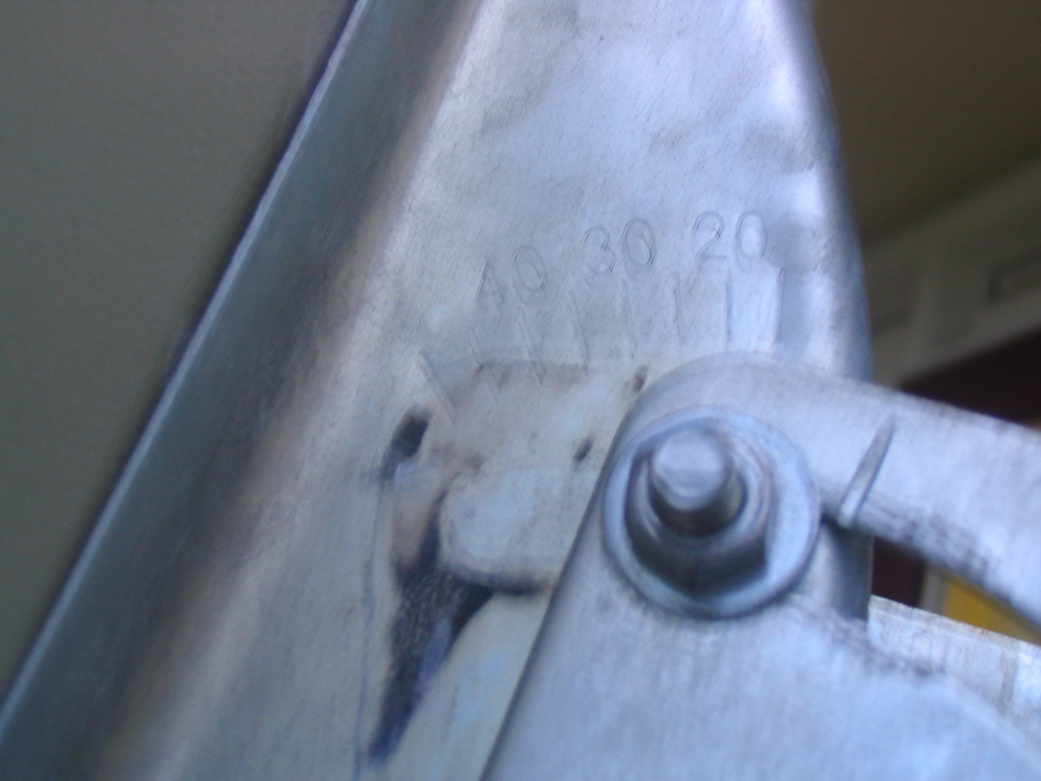

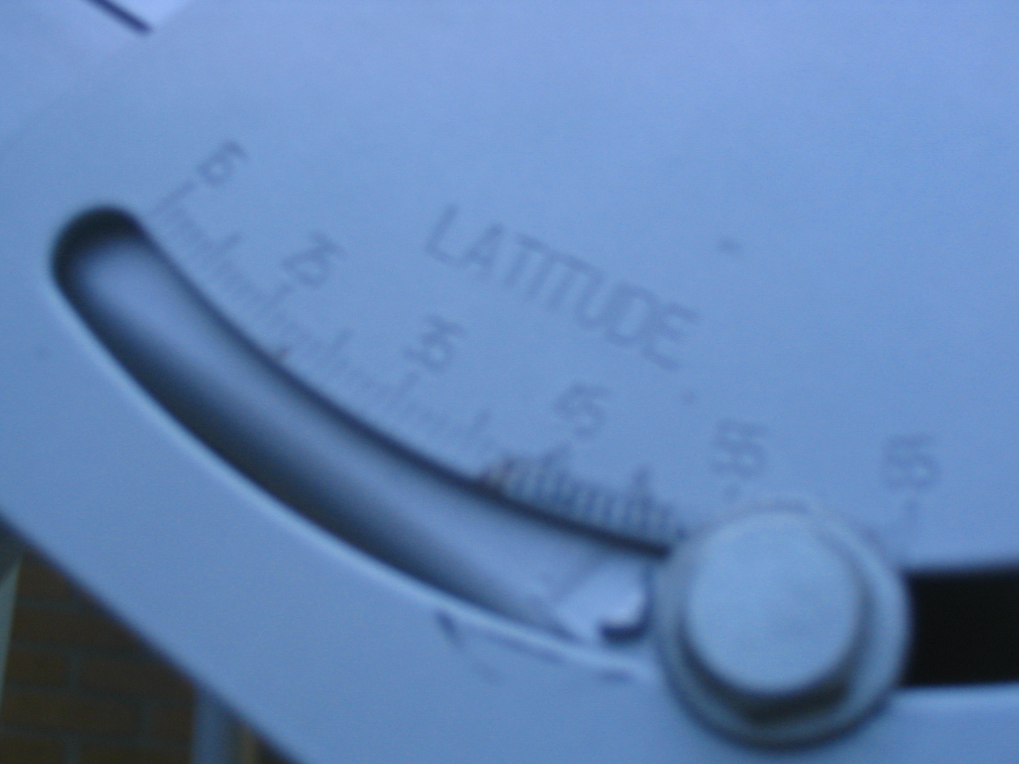

op de zijkant motor heb ik de latude op 52 graden en achter kant parabool 28 graden.
en toch lijkt mij dat de opening hoek te groot is ,deze kijkt te veel achter over vergeleken met de andere schotels
hartelijke dank mensen

@sattos,
Ver achterover ( bijvoorbeeld zo'n 30 graden) mag de schotel zeker niet staan.
De schotel moet bijna loodrecht lijken te staan.
De hoek "achterover" moet ongeveer 8 graden zijn.
Als de hoek "achterover" ongeveer is zoals op onderstaande foto
dan is het dus duidelijk veel te veel <img src="/forums/images/graemlins/blush.gif" alt="" />
Met vriendelijke groeten <img src="/forums/images/graemlins/wink.gif" alt="" />
sattaz

oej,nou die van mijn kijkt echt overdreven naar boven hoewel ik de schaal op de schotel op 28 graden heb gezet.
heeft het niets met latude van de moter want die staat op 52 graden
ik heb trouwens wel een compas met een witte en rode wijzer erin en niet te vergeten een luchtbel.
gegroet
Indien je een kompas hebt je dish op et zuiden uitrichten en dan met de schotel naar beneden gaan .
Doe dit wel rustig en geef de dreambox de tijd om te reageren, je zult zien dat je signaal krijgt .
Ik woon in het zuiden hier maar 52 graden moet volgens mij goed zijn .

goeden avond
de paal waar de moter aan vast zit
moet precies waterpas staan
dan moet je moter op 0grd zetten
dan moet de moter ook everdig waterpas staan de paal,
zoik an zien op foto is dat niet.
danzet je de schotel op-+30gr zetje ontv. dan op b.v. sirius 5e
daar heb je enter russcie fta zender
maar je kan ook via 19grd gaan en dan bvn opzoeken
veel suc6
