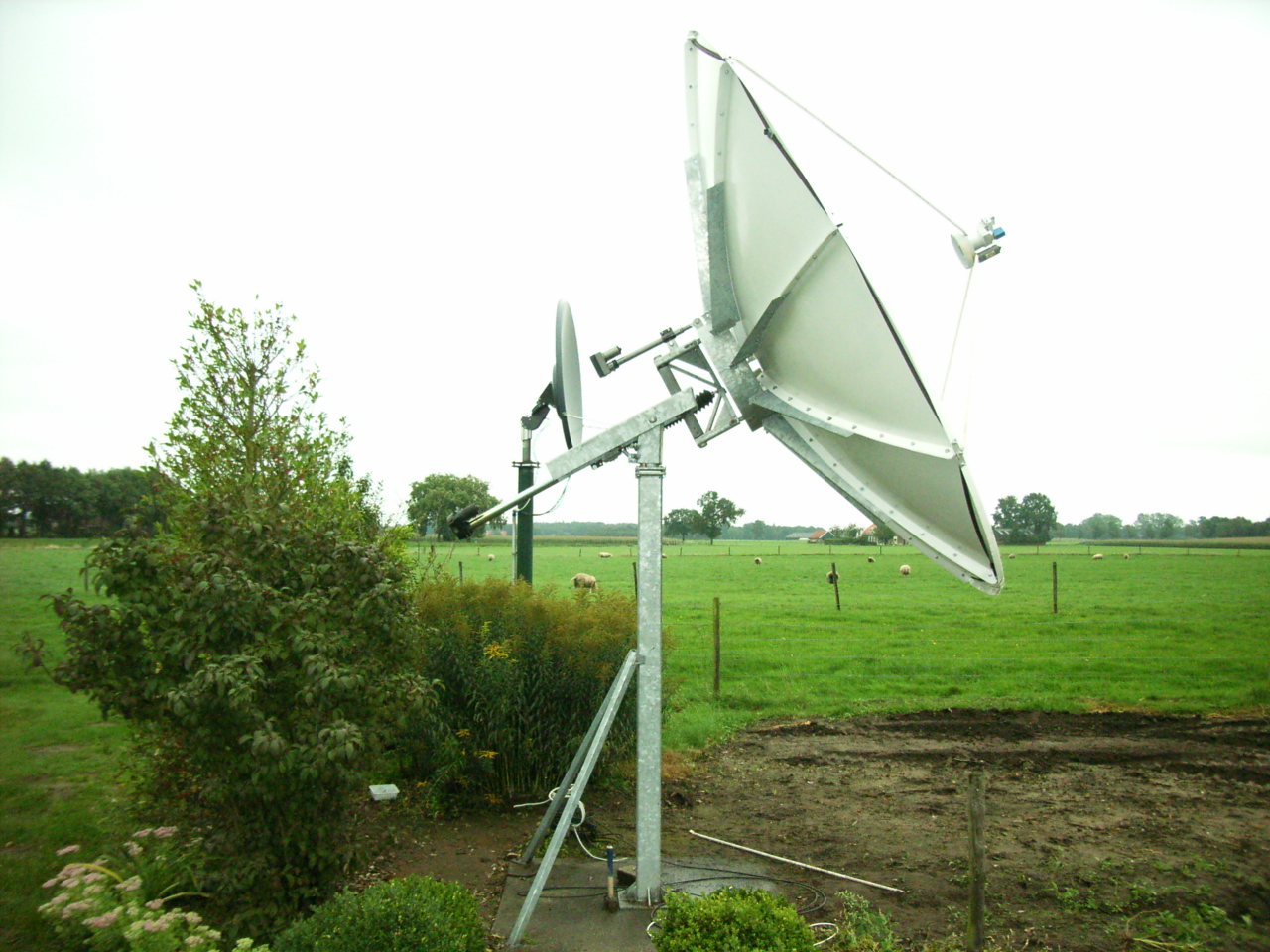

Ik wil dit wel proberen 75 en 78 Oost
heb een 3.20 meter primefoces met C&Ku band lnb en een echostar 3000
en een analoge ontvanger met LT en het Oosten helemaal vrij{zicht}
word wel aankomend weekend {foto van de schotel in bijlage}
Mvg Dischdriver
Citaat:
Mvg Dischdriver
waarvoor is die hamer op de foto <img src="/forums/images/graemlins/grin.gif" alt="" />
He allemaal super bedankt voor de reactie's maar ik denk dat het hier een beetje onmogelijk is heb beperkt vrijzicht en 250cm... ze zien me al aankomen haha
