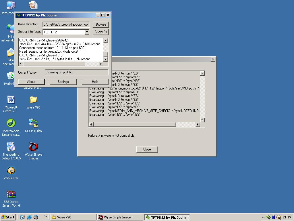

Ïk heb een Wyse V90 mini PC.
Nu heb ik op hun site gekeken hoe ik die OS erin moet zetten.
Ik heb alles stap voor stap gedaan.
Alleen stopt hij met flashen en dan zegt hij: "Firmware is not compatible"
Ik heb de firmware push 9V90_S503_256.I2D

Kijk eens op ftp.support.wyse.com en blader eens wat door de mappen daar staan vele firmwares en tools die op de website niet te vinden zijn. Volgens mij flashen wij onze wyse terminals op het werk onder linux, kzal mijn collega eens vragen de v90 types hebben we echter niet.
grt, Jan
