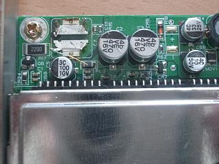

Gast patje7of9 Geplaatst: 10 december 2006 Geplaatst: 10 december 2006 Hartelijk dank voor de uitleg. <img src="/forums/images/graemlins/xyxthumbs.gif" alt="" /> Heb die spoel eruit gehaald,dus gewoon een nieuwe erop zetten? zie bijlage
Albert_H Geplaatst: 10 december 2006 Geplaatst: 10 december 2006 Hallo Auggie. Met wat moeite gaat dat misschien wel maar het spoeltje op de print zit in een ferriet huisje en dit zit met lijm op het spoeltje gekit. Vaak is het verwijderen van het huisje destructief voor het spoellichaam en breken de dunne kunststof schijfjes af. Voor 0,5mm draad zal er ook geen ruimte genoeg in het huisje zijn denk ik. Maar, de echte knutselaar lukt het waarschijnlijk wel. @patje7of9, Het spoeltje gaat vandaag nog op de post. Albert_H. Nextwave Plus 2500SUC met Canaal Digitaal kaart en penta 1.09, PCTVsat, Skystar 2, Skystar 1 CI, Technotrend V 1.3, DEC3000, 80cm schotel met twin LNB draaibaar op een SM3D12.
Gast Geplaatst: 10 december 2006 Geplaatst: 10 december 2006 Die vervangspoel lijkt mij wel makkelijk opnieuw te wikkelen: hij is open. Spoellichamen en ferriet 'huisjes' zijn ook gewoon te koop bij de elektronicaboer. Dus als je het aantal wikkelingen weet én je een rotor wilt aandrijven... Het blijft wel priegelwerk, natuurlijk. Ik denk dat ik de fabrikant heb ontdekt: zie bijlage. Er staat een nummer 102 tussen: 1000uH, Imax 0,3. Edit: Ik zie in de pdf alweer een tweede 102-spoeltje met een Imax 0,55. Je moet de hoogte dus ook weten. Edit 2: Als je googlet op 'SMT Power Inductor' kom je meer fabrikanten tegen. Prijzen vanaf 3,5 euro (excl dit en excl dat). Bij sommigen kun je (als bedrijf) samples aanvragen. 1276673-75276.zip
