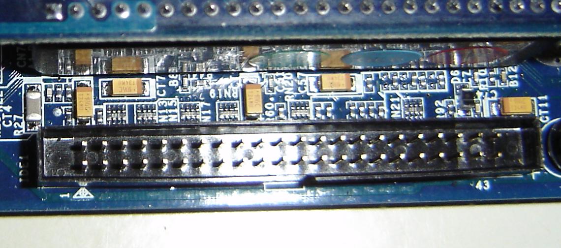

ik heb een mini ITX board en hier zit een ide aansluiting op voor een 2,5" harddisk
Alleen kan ik geen IDE kabel 2,5"/2,5" vinden

Kan je niet een foto er bij plakken van de aansluiting?
Ik heb net even gekeken op de site van de fabrikant van jouw MB en die heeft het over standaard aansluitingen.
Ben je niet in de war met een verloop van 3,5 naar 2,5 harddisk?
Lid van 10 november 2003 t/m 30 oktober 2015
Das volgens mij een normale ide aansluiting. Leg je extra HD (aansluitzijde) er eens naast en maak daarvan een foto.

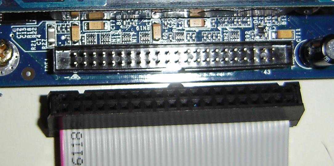

oke hier een foto met een gewone ide kabel, deze zijn 40-polig
Hmmm duidelijk ja, lijkt wel een floppy drive aansluiting.

Normaal gesproken zit er bij dit soort computers zo'n ide kabel.. Waar je ze los kunt kopen: geen idee
Zag bij het googlen trouwens wel gelijk je marktplaats advertentie staan grin.gif
Na nog wat verder zoeken:
Google eens met '"44 pins" ide kabel' of U33 kabel.
