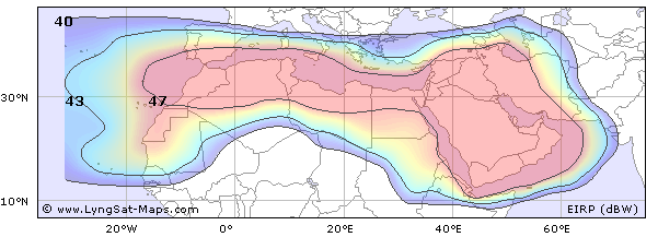

ik ontvang arabsat of badr op 26 graden en ik heb alle zenders vergeleken met de zenders op kingofsat.Ik ontvang die bijna allemaal.
Maar mijn vraag ik wat ontvang ik dan als ik op arabsat 30graden ga uitrichten,ik heb op kingofsat gekeken ,maar arabsat 30 graden staat er niet bij,weet iemand waar ik de frequenties kan vinden van arabsatsat 30 graden

Verwacht je nu een ander antwoord te krijgen dan die ik je al eens eerder gegeven heb ? Signaalsterkte van arabsat 30 oost is hier gewoon veel te zwak misschien dat er op de C-band wat te ontvangen is maar ook dan is daar een zeer grote schotel voor nodig.Met andere woorden: vergeet het maar.

@sattos,
Naar alle waarschijnlijkheid ontvang je niets.
Kijk maar eens naar de footprint:
EIRP(dBW) Size(cm)
45 65-85
44 75-95
43 85-110
42 95-120
41 105-135
40 120-150
39 135-170
38 150-190
37 170-215
36 190-240
35 210-270
34 240-300
33 265-340
32 300-380
31 335-425
30 375-475
De frequenties kun je vinden op www.lyngsat.com/arab2b.html 1128093-loep.gif

30,5°oost , C-band lukt nog met 180cm in België !!
30,5°oost , KU-band , njet , rien de knots !!
Ga maar voor 4,5m , dan heb je waarschijnlijk succes <img src="/forums/images/graemlins/wink.gif" alt="" />
Yep , de Nilesat is veel makkelijker dan deze Arabsat !!
