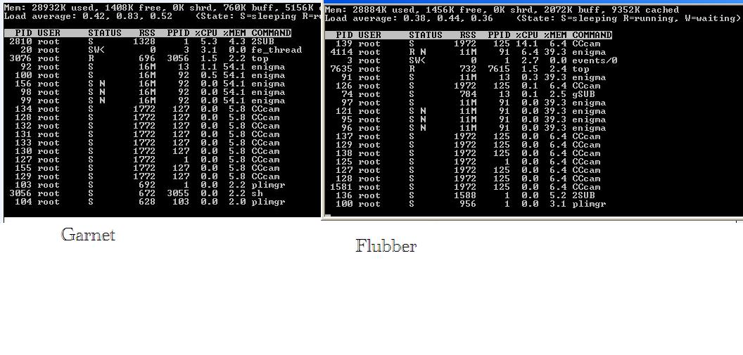

mountenbike Geplaatst: 21 januari 2007 Geplaatst: 21 januari 2007 Citaat: doe eens de CCcamd 1.4.0 (met de config) uninstallen. Dan de box resettten en vervolgens bij de oude softcams de CCcamd 1.3.0 (met de config) installeren. vervolgens weer de box rebooten en vervolgens testen maar. Bovenstaande geprobeerd met als resultaat na 'n 1/2 uurtje al langzamer. Blauweknopingedrukt en na 15 sec een reactie. Word steeds trager. Ga nu flubber er weer inzetten, maar als er nog ideeen zijn dan ga ik die zeker ook proberen. dm500 openPLI 2X en een DM7020HD (sat en kabel)
Gast Geplaatst: 21 januari 2007 Geplaatst: 21 januari 2007 Post eens de output van 'ps', en 'df'. Dit om te zien of een proces teveel geheugen gebruikt, of dat er teveel data in /tmp gezet wordt. Beide zorgen er voor dat het werkgeheugen opraakt, met een trage box tot gevolg. Je kan ook nog eens met 'top' kijken of er een proces boven de 50% CPU staat te draaien, dat zorgt er ook voor dat de box traag wordt.

mountenbike Geplaatst: 22 januari 2007 Geplaatst: 22 januari 2007 Citaat: Post eens de output van 'ps', en 'df'. Dit om te zien of een proces teveel geheugen gebruikt, of dat er teveel data in /tmp gezet wordt. Beide zorgen er voor dat het werkgeheugen opraakt, met een trage box tot gevolg. Je kan ook nog eens met 'top' kijken of er een proces boven de 50% CPU staat te draaien, dat zorgt er ook voor dat de box traag wordt. Hierbij de top commando van garnet en flubber. (op dit moment weer flubber eropgezet, kan ik teminste weer normaal kijken) dm500 openPLI 2X en een DM7020HD (sat en kabel)

dAF2000 Geplaatst: 22 januari 2007 Geplaatst: 22 januari 2007 Citaat: Citaat: Post eens de output van 'ps', en 'df'. Dit om te zien of een proces teveel geheugen gebruikt, of dat er teveel data in /tmp gezet wordt. Beide zorgen er voor dat het werkgeheugen opraakt, met een trage box tot gevolg. Je kan ook nog eens met 'top' kijken of er een proces boven de 50% CPU staat te draaien, dat zorgt er ook voor dat de box traag wordt. Hierbij de top commando van garnet en flubber. (op dit moment weer flubber eropgezet, kan ik teminste weer normaal kijken) Zo op 't eerste gezicht niks raars aan te zien, helaas.

Gast Geplaatst: 23 januari 2007 Geplaatst: 23 januari 2007 Citaat: Hierbij de top commando van garnet en flubber. (op dit moment weer flubber eropgezet, kan ik teminste weer normaal kijken) Enigma zit wat aan de hoge kant wat memory gebruik betreft, maar niet te hoog. Waarschijnlijk krijg je onder Flubber hetzelfde, als je wat langer draait. En ik mis de 'df' output nog? Er lijkt namelijk nog meer geheugen gebruikt te worden door 'iets', in je garnet output is het vrije geheugen 1408 + 760, en flubber 1456 + 2072. Terwijl beide proceslijsten ongeveer evenveel geheugen gebruiken (28900K). 'iets' gebruikt dus nog 1.5MB, waarschijnlijk iets in /tmp, wat misschien wel groeit tot je box crasht?
Gast Geplaatst: 23 januari 2007 Geplaatst: 23 januari 2007 hm, meer nog. 'cached' kan je ook bij 'free' optellen, en dan is het verschil dramatisch, maar liefst ruim 5MB, wat niet door draaiende processen gebruikt wordt, maar wel ergens door gereserveerd is.
mountenbike Geplaatst: 23 januari 2007 Geplaatst: 23 januari 2007 Citaat: hm, meer nog. 'cached' kan je ook bij 'free' optellen, en dan is het verschil dramatisch, maar liefst ruim 5MB, wat niet door draaiende processen gebruikt wordt, maar wel ergens door gereserveerd is. Nogmaals opnieuw Garnet eropgezet maar nu met de combinatie cccam 1.6. Lijkt nu beter. Maar laat 'm nu een dagje draaien en zal dan nogmaals kijken wat er gebeurd. Bedankt voor het meedenken dm500 openPLI 2X en een DM7020HD (sat en kabel)
