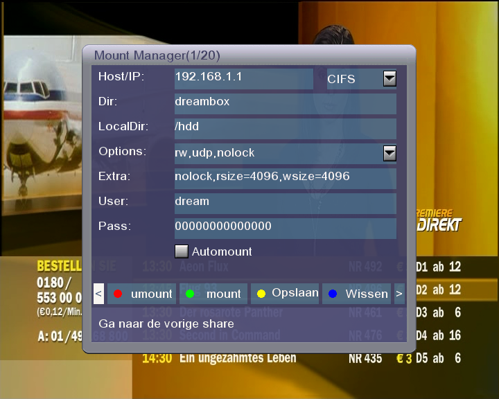

Perdi Geplaatst: 17 januari 2007 Delen Geplaatst: 17 januari 2007 Met Pli in de flash en op USB had ik nog steeds problemen met m'n CIFS mount. Nadat ik een kleine wijziging in de instelling van het flash image heb gedaan werkt het nu weer goed: In het flash image had ik de mount als automount ingesteld. Met FWP een schone image op USB gezet. De instelling uit het flash image werden lekker meegenomen, ook de CIFS (auto)mount. Probleem: steeds mislukkende opnames (0 Mb opgenomen, hangen van opnames en weergave). Nu in de flash bij de instellingen van de CIFS mount geen kruisje meer staat bij 'automount' is er geen problemen meer. Kennelijk gaf de oude situatie een conflict tussen flash en USB waardoor geen betrouwbare werking mogelijk was. Is er iemand die dit 'wetenschappelijk' kan bevestigen? <img src="/forums/images/graemlins/grin.gif" alt="" /> Groeten, PerdiGigaBlue Quad+ * GigaBlue 800UE+ * Synology DS411j NAS * WaveFrontier T90 28.2E-5W * draaibaar 1m. Link naar reactie Delen op andere sites Meer opties om te delen...

birdybird Geplaatst: 17 januari 2007 Delen Geplaatst: 17 januari 2007 Met deze mount instellingen werkt garnet 2191 wel goed icm harddisk op pc: Dm8000 T90,4 x quad lnb, 3 x diseq 1.0. Link naar reactie Delen op andere sites Meer opties om te delen...
