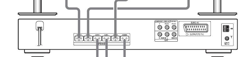

Helaas geen digitale ingang op de Home Theater <img src="/forums/images/graemlins/frown.gif" alt="" />
Zie de bijlage....

Er staat SAT bij (L audio R video).
Als ik deze selecteer wil the Home Theater het video van de sat ingang op de scart naar de tv zetten waardoor de tv omschakeld.
De drie andere tulp aansluitingen er boven zijn video uitgangen.

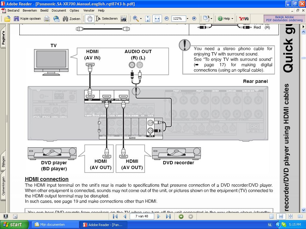

Dolf,
Misschien heb je hier iets aan, (Bijlage), maak een directe verbinding tussen TV en Receiver, deze info komt uit mijn Panasonic receiver handboek
Volgens mij geld dit ook voor je Topfield.
