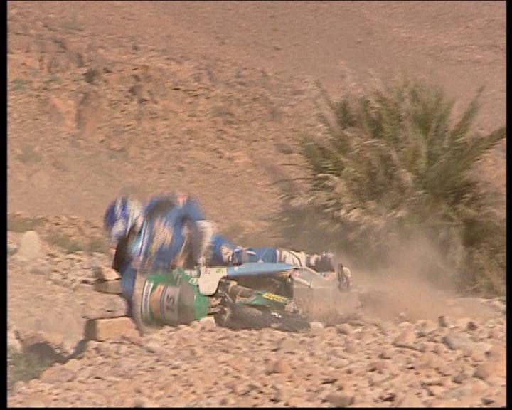

het vervoer van een gewonde racer in de woestijn
a wounded raceman in the dessert

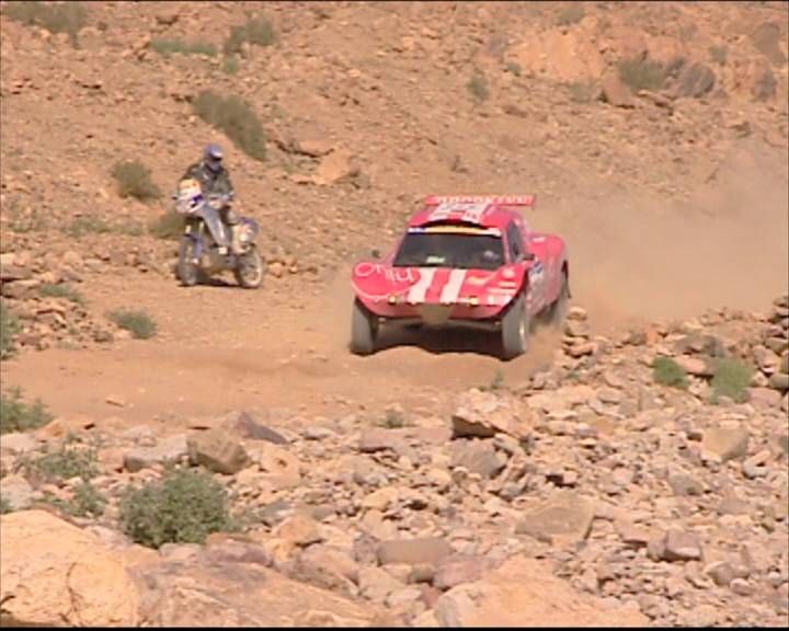

ongeluk: auto tegen motorracer
accident: car against motorracer

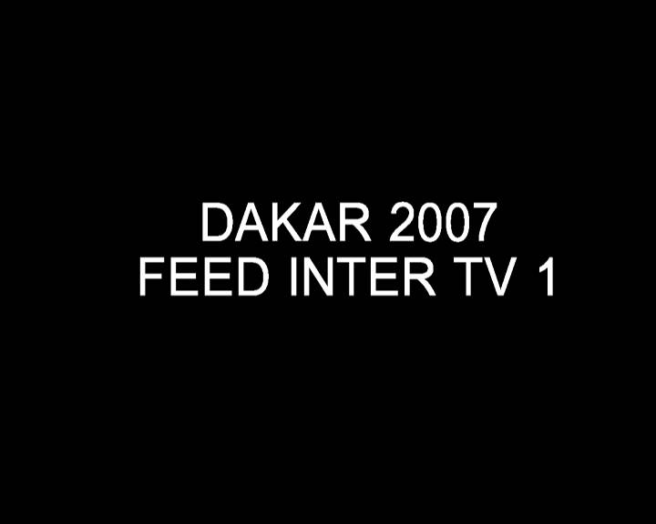

3 kanalen Dakar 2007.

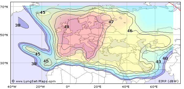

De feed op de Eutelsat W1 is een turnarround van bovenstaande. De W1 heeft nl geen dekking waar de race zich nu bevind.
Wavefrontier T90, Vu+ Duo 4k SE (DVB-S2x/FBC & DVB-T2), Octagon SF4008 (2x DVB-S2x & 1x DVB-T2), Mut@nt HD51 (DVB-S2x & DVB-C), TBS6920 & TBS6925
wat bedoel je met turnaround ,en voor de uplink heb je niks aan de dekkings plaatjes ,de kaarten die je ziet zijn bijna alleen voor de down link.
Met een turnarround wordt bedoeld dat een signaal via satelliet A omhoog gaat ergens wordt ontvangen binnen de foorprint van deze satelliet. Dit signaal wordt dan weer geuplinkt naar satelliet B. In dit geval gebeurt dit transparant en vindt er geen kwaliteitsverlies plaats.
De downlink verschilt door de bank genomen niet zoveel van de uplink. In het geval van de W1 en de Pas 1 zijn ze zo goed als gelijk.

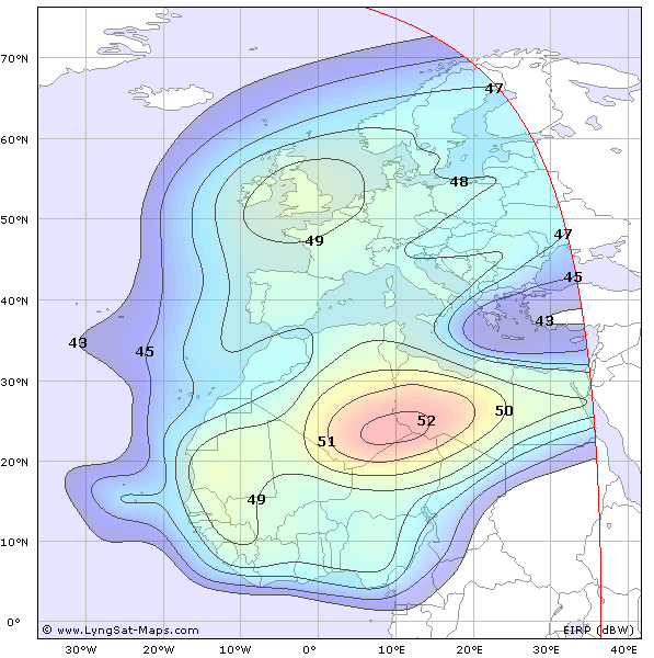

Dus kort gezegd Pas1R uplink op de route Dakar + downlink ,ergens waarschijnlijk Parijs weer uplink Eutel W1 + downlink ,maar voor wat dan ,je kan hier toch ook de pas 1R ontvangen ,of zou dit voor de verder gelegen gebieden ,naar het oosten zijn.zie footprints 1296163-ew1_wide.gif
Footprint Pas 1R
De W1 is alleen de 1e paar dagen gebruikt. Het kan zijn dat er klanten zijn buiten de footprint van de W1. Een andere optie is dat er niet zo veel omroepen een schotel op de Pas 1 hebben staan.
Op de W1 heeft elke omroep wel een schotel staan.
