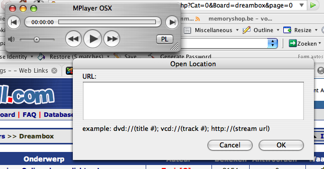

Kan iemand mij vertellen waar in mplayer ik de streamgegevens moet invullen want ik vind het niet of zie erover
groetjes
Vu - ultimo,1TB HD
SAB 4800 mini
Citaat:
Gewoon open location aanklikken in de menu en dan uw url invullen. bvb: http://192.168.1.3:31339/0,839,200,50.
Ik zelf werk wel met osx maar ik denk dat de win versie niet anders zal zijn.
Zie bijlage
ET9200 | Xsarius Rotor | NAS 2TB | USBStick 4GB
