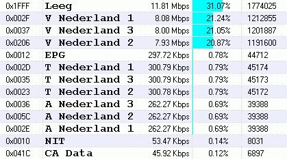

Bij DVD is de bitrate variabel, maximaal is rond de 10Mbit/s.
Bij DVD's worden meestal variabele bitrates gebruikt waarbij je vaak ziet dat de gemiddelde bitrate rond de 6Mbit/s ligt.

Troost je, op een duur scherm krijg je het ook. Als de bron niet al te best is, kan de beste upscaler er nog niets van maken. Feit is gewoon dat als je de .ts stream gewoon captured op je PC via je dreambox en je gaat gewoon eens kijken naar de stils dat het er soms verschrikkelijk uitziet.
Maar e.e.a. wisselt nogal moet ik zeggen. Als er iets "bijzonders" wordt uitgezonden op een bepaade zender, wil CD nogal eens wat extra bandbreedte toewijzen aan die zender wat desastreuze gevolgen kan hebben voor de andere zenders op de desbetreffende transponder.
Maargoed, feit blijft gewoon dat 9 á 10 zenders op een transponder iets te veel is van het goede. Ga jij maar eens een DVD met wat actie single pass encoden op 2,5 mbit en leg dit er eens naast eentje met 3,5 á 4mbit. Als je dan geen verchil niet (zelfs op een goede CRT), dan zou ik toch eens een opticien gaan bezoeken <img src="/forums/images/graemlins/wink.gif" alt="" />

1 2 en 3 worden aangeleverd via glasvezel.

UPC Digital geeft op dit moment 6Mbit/s op 1 2 en 3
