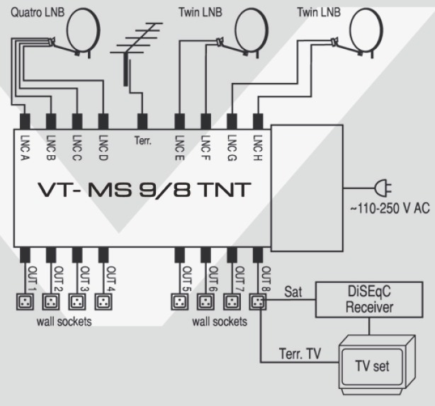

ik ga morgen voor het eerst een gso installatie plaatsen
voor 8 aansluitingen voor twee satellieten
maar heb een hand leiding die niet echt duidelijk is
heb 2x een Edision universal Quattro lnb
LNB
1:H/L
2:H/H
3:V/H
4:V/L
Vantage verdeler
1:13v/0kHz/0 Low Band
2:18v/0kHz/0 Low Band
3:13v/22kHz/0 High Band
4:18v/22kHz/0 High Band
nu is de vraag hoe sluit je dit aan in de gebruiks aanwijzing wordt dit niet echt aangegeven
wie kan me aan een tekening of iets dergelijks helpen
Mvrgr Sigma
DM8000HD-PVR/DvD_DM7020HD-V2_DM800Se-V2_DM525
Harddisk Samsung 2TB__Tuner A :draaibaar Tuner B :vast Tuner C Tuner D
Vantage 8000 S TWIN HDTV PVR
LNB1 aan Vantage2; LNB2 aan Vantage4; LNB3 aan Vantage3; LNB4 aan Vantage1. Eerste aanduiding op LNB staat voor Hovizontaal/Verticaal: horizontaal heeft 18V nodig en verticaal 13V. Tweede aanduiding op LNB staat voor Hoge band/Lage band. Dan kom ik op bovenstaande verdeling.

nu dat was een heele klus 8kabels trekken
alles aangesloten maar het werkt nog niet
heb nog een paar vragen
1:hoe moeten de micro schakelaars op de Vantage verdeler staan
1:hoe moet de LNB instelling in de ontvanger staan (welke frequentie)
heb de Astra in gelezen en de Hotbird maar krijg alleen als ik de hotbird kijk signaal op de LNB met de instelling
universeel LNB in de tuner
Mvrgr Sigma
Diseqc 1.0 is het makkelijkst, 12v aan(mag ook uit), 22khz uit, freq. standaard 9750/10600, op de ontvangers diseqc per sat instellen. Hoe je de vantage in moet stellen behoort in de handleiding te staan (in 1 van die pdf'jes), kijk ook eens naar 'supply power from unit to quatro'.
Sluit ook maar 1 ontvanger voorlopig aan bij de mswitch totdat die werkt.
En controlleer nog eens of de quatro's wel goed zijn aangesloten.
gr, WPW. -=[Deze ruimte is opzettelijk leeg gelaten]=-
zo heb ik het ook staan maar als ik naar Astra overschakel heb ik geen signaal van de LNB
de quatro's zitten volgens mij goed heb de kabels van letter voor zien die op de vantage staat maar nog een keer contoleren kan geen kwaad
over die micro schakelaars kan ik niets vinden

Volgens bijgaand datablad moet je tussen de LNB's kunnen schakelen met DiSEqC of toneburst. Mijn strategie zou zijn: aangezien hotbird al werkt, huidige instellingen noteren, op universal laten en kijken met welke DiSEqC instelling hij werkt (vermoedelijk A). Dan Astra ook op universal en de alternatieve DiSEqC-instelling (in mijn voorbeeld wordt dat B). Als Astra dan werkt, ben je klaar (maar zo simpel zal het wel niet zijn). De stand van de micro-schakelaars opschrijven, zodat je terug kunt. Hoeveel zijn het er? Staan er nog aanduidingen op? En dan alle mogelijkheden afgaan totdat je zowel Hotbird als Astra werkend hebt. Maar eerst contact opnemen met Vantage: www.vantage-digital.com levert mogelijk een snellere oplossing.
1299643-VT-MS9-8TNT.pdf
Groeten van de zolder.
Alles werkt nu,iedereen bedankt
op de vantage hoef je dus niets intestellen
De instellingen in de Topfield tuner moet op DiSEqC instelling 1.0 staan dan Astra 1 van 4 en voor de Hotbird 2 van 4
