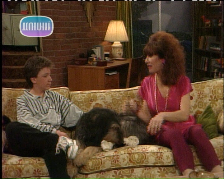

Screenshot van Home +2 op 11044 V - 44950 SR - 3/4 FEC (53 Oost).
1299483-screenshot-053-11044V-20070116.j
Home +2
