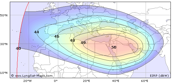

Die zit net als 12664 V op de zwakke S2-beam.
53 Oost - Express AM22 - S2 beam
EIRP (dBW) ~ Size (cm)
45 ~ 65-85
44 ~ 75-95
43 ~ 85-110
42 ~ 95-120
41 ~ 105-135
40 ~ 120-150
39 ~ 135-170
38 ~ 150-190
Met vriendelijke groeten <img src="/forums/images/graemlins/wink.gif" alt="" />

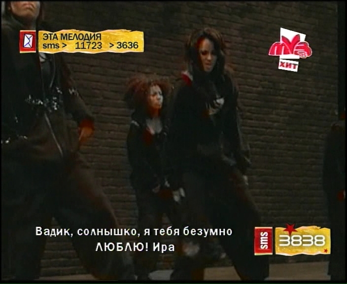

Een uur geleden had je toch nog beeld?
Transponder 11044 V zendt overigens nog steeds in MPEG-2 uit hoor.
1300300-screenshot-053-11044V-20070117.j
1-Muz BY
sattaz
