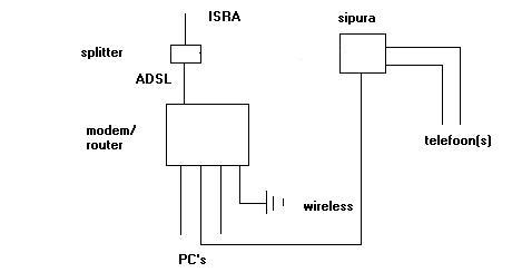

ja, die sipura gaat dan het voip gedeelte doen, die kan je middels de UTP aansluiting zo op je modem/router aansluiten.

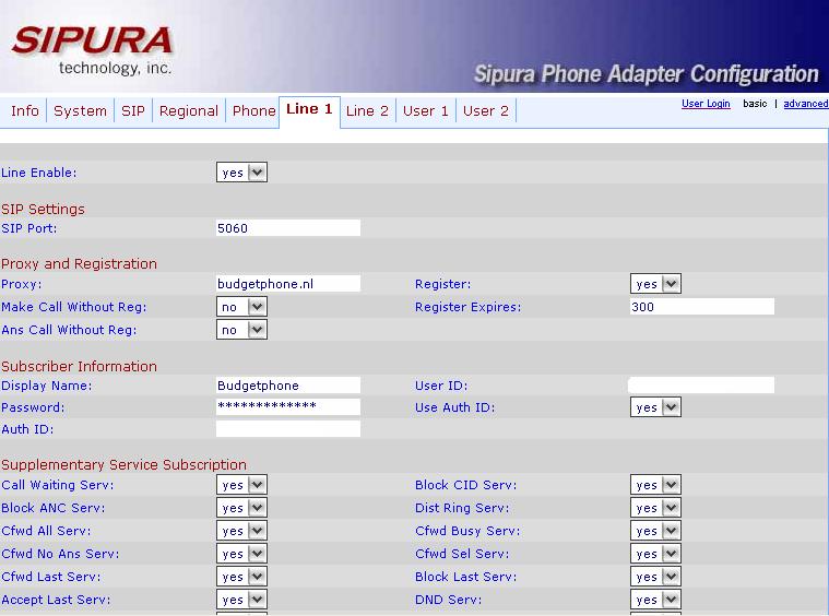

ik heb zelf een pap2 (zelfde als Sipura tegenwoordig) van Linksys op een Linksys WRT54G aangesloten. als mijn telefoon het weer doet, werkt dit perfect (inkomende gesprekken via Budgetphone en uitgaande gesprekken via een gratis voip-dienst).
m.a.w gratis bellen en toch bereikbaar op een regio-nummer (10 euries de jaar <img src="/forums/images/graemlins/smile.gif" alt="" /> )
merDe
deze ruimte is te huur
volgens mij zo :

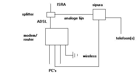

ik heb alleen geen ervaring met een analoge lijn op een Sipura. dit moet volgens mij wel werken, echter weet ik niet of dit bij een SPA1001 werkt.
e.e.a zal dus van je configuratie in de sipura afhangen (waar komen de inkomende gesprekken op (analoge lijn waarschijnlijk) en waar gaan de uitgaande gesprekken over (primair VOIP en secundair analoge lijn)
merDe

ik heb geen analoge lijn meer
er staat alleen een adsl signaal op geen telefoon degene waar ik hem van gekocht heb zij dat het moet gaan. je kunt hem blijkbaar ook achter je router hangen zonder de analoge binnekomende lijn te gebruiken.

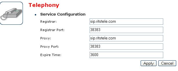

krijg met de web interface een macht aan info maar kan niet precies vinden waar ik mijn gegevens moet laten.
dit kan ik nu in mijn speedtouch vinden. als ik die gegevens invoer krijg ik failed connection.
Moet ik niet een poort forwarden?
