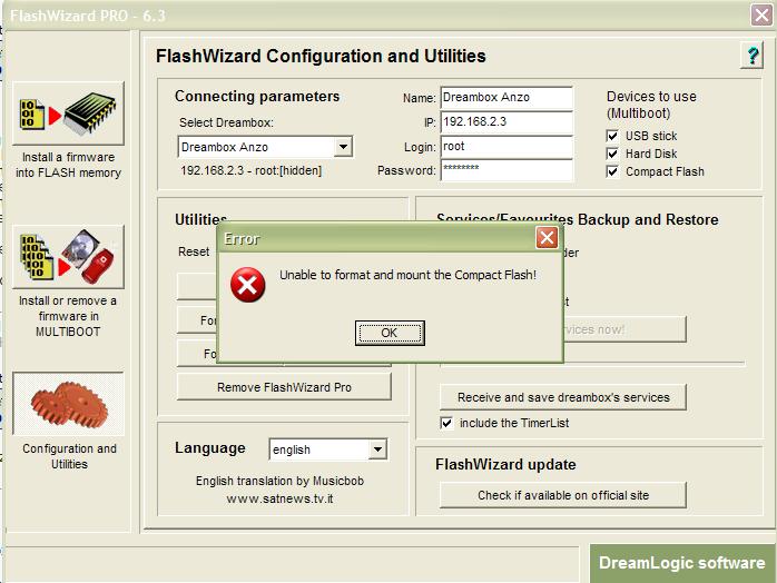

Werkt deze handeling ook voor compact flash? Die zie ik ook niet meer na de upgrade naar Garnet...
Ik heb een compactflash die ik maar niet geformatteerd of gemound krijg!
