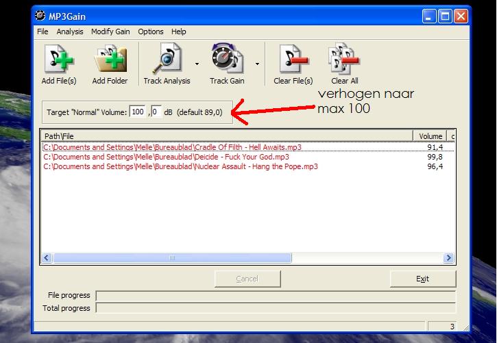

En als je met mp3 gain bezig bent en hij wil ze zachter maken, kijk dan even bovenaan waar die DB's op ingesteld staan.
Stel jou mp3's zijn een 85 db en hij staat op 80 ingesteld, dan zal hij ze zachter maken.
Verander die db's eens naar 100 en hij zal ze luider maken.

MP3gain staat standaard op 89 dB. Harder maken kan ongetwijfeld. Ik vind het alleen wat raar dat alles te zacht is.
Dat te zacht spelen is overigens niet alleen een probleem van de autoradio. Ook met Audio DVD creator wordt het te zacht.
Maar ik zal ze eens opkrikken, kijken wat er gebeurt.
