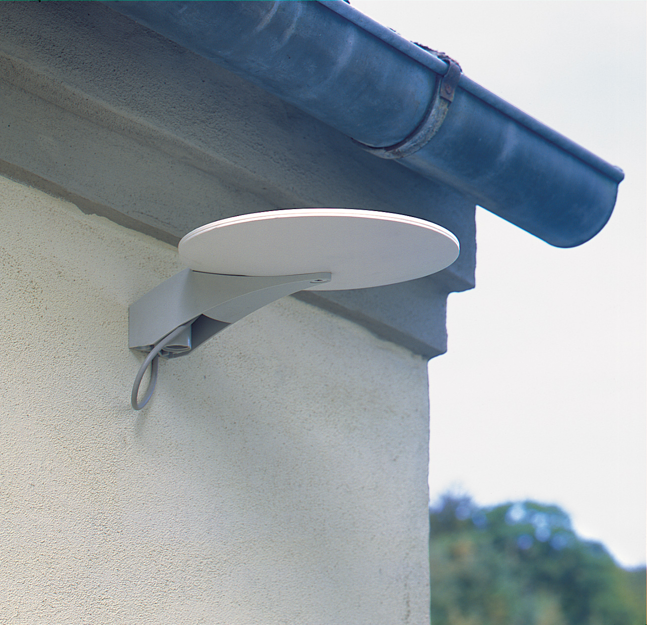

Heeft er al iemand ervaring met deze nieuwe rondom gevoelige uhf-vhf dvb-t buitenantenne?
Deze zou een ingebouwde versterker hebben die tot 28 dB versterkt.
Zou deze geschikt zijn voor de ontvangst van iets verder afgelegen uitzendingen?
(foto in bijlage)

Ik betwijfel dat er veel "juice" inzit.
Versterker is er alleen om kabelverlies tegen te gaan (en evt. voor "dove" ontvangers). Het gaat om de effectieve versterking.. Die is veel lager. Ik zou hem zeker niet voor zwakkere uitzendingen proberen te gebruiken.

Dat zeggen ze zo vaak meestal wel een leuk design maar de rest is waardeloos deze Vube alpha dito:
* Verbesserte Reichweite und Empfangsqualität durch LRR-Technologie
* Empfangsleistung vergleichbar mit 2m Dachantenne, je nach Standort bis
zu 75km
Verglijkbaar met 2 dakantenne's rofl reacties van forums hebben uitgewezen dat ie nog niet eens verglijkbaar is met een half verotte dak antenne <img src="/forums/images/graemlins/laugh.gif" alt="" />
Een DB2, of vergelijkbaar design, Triax BB mini grid schijnt het beste te zijn. Dat zijn de grootste antennes die je nog binnenshuis in alle redelijkheid kan plaatsen.
Die wil ik ook kopen. Als iemand een adres in de EU heeft voor de Triax BB mini grid (op voorraad) zou ik daar graag een PM over ontvangen <img src="/forums/images/graemlins/smile.gif" alt="" />. Winkels die hem "misschien" hebben heb ik niet zoveel aan.
Heb je ruimte zat, dan kan je een BB grid of DB4 of zelfs DB8 nemen. Op internet staan afstanden tot 30 mijl (48km) met de DB2 en tot 55 mijl (88km) met de DB4. DB2 lijkt op BB mini grid, DB4 lijkt op BB grid, DB8 heeft Triax niets tegenover staan. De DB8 zou tot 70 mijl (112km) werken <img src="/forums/images/graemlins/blush.gif" alt="" />.
