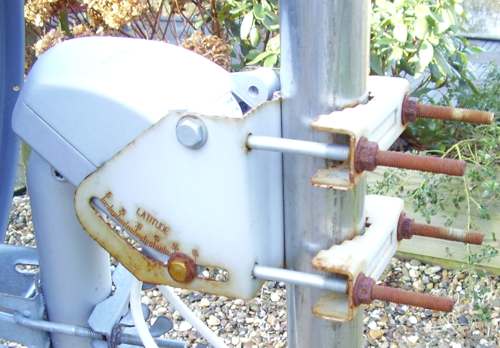

Ik gebruik al 3 jaar probleemloos een SG-2100. Alleen jammer dat de draadeindes niet van rvs zijn en het dus wat gaat roesten. De beugel waar de motor in vast zit roest ook wat maar daar is wel wat aan te doen, mits daar de zin voor is <img src="/forums/images/graemlins/grin.gif" alt="" />
