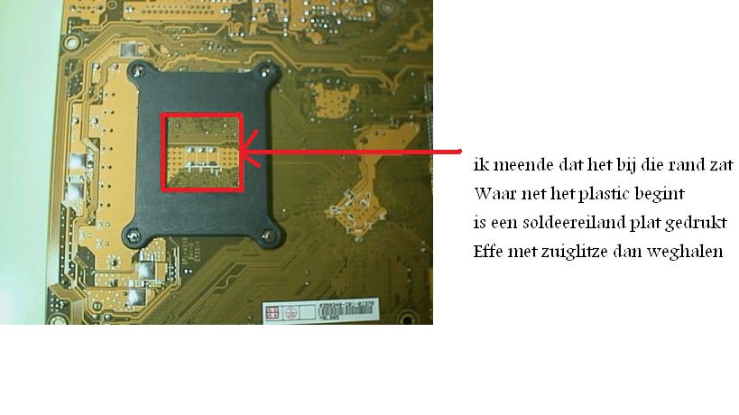

Let op...ik heb dat bord in het verleden ook gehad . Er is een foutje in het mainboard en dat is het volgende...aan de achterkant van het mainboard (waar de processor zit) zit een plastic plaat gemonteerd en die plaat duwt een paar soldeer eilandjes plat(heb ook goed moeten kijken) en daardoor krijg je sluiting op de print(ook nog af en toe)....Het zit eigenlijk onder de cpu houder...dus mainboard moet eruit... De ventilator van de cpu eraf...dan geloof ik 4 schroeven los van de houder van de ventilator dan mainboard omdraaien en die plaat erachter erafhalen(heb ook nog een foto gevonden van die plaat zie bijlage
Hoi Lemming,
Mijn moederbord is een Gigabite grandscale GA-8I915PMD
Wat dat voor dit moederbord?
