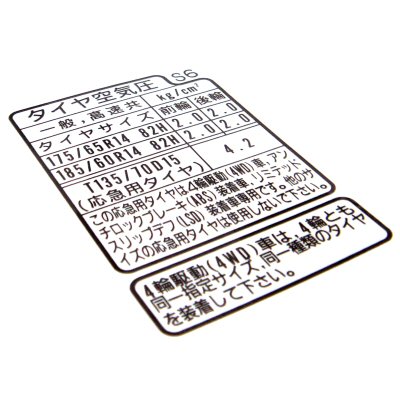

Dit is het enige wat ik heb kunnen vinden. Hoop dat het is wat je zoekt.
bron
Ik dacht altijd dat de optimale druk van het voertuig afhankelijk was en niet van het rubber dat er onder zit.
voertuig, gewicht ( belading ) en ik dacht het rubber ook, omdat banden platter zijn denk ik dat de druk anders is dan de normale banden. Maar ik kan me hierin vergissen, daarom even een vraagje hier geplaatst.
