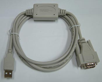

Boerenjong Geplaatst: 12 februari 2007 Auteur Geplaatst: 12 februari 2007 Hallo , Â Ik heb alleen maar USB uitgang en Is dat een probleem??
Gast Geplaatst: 12 februari 2007 Geplaatst: 12 februari 2007 Dan moet je een USB to Seriel adapter aanschaffen
Boerenjong Geplaatst: 12 februari 2007 Auteur Geplaatst: 12 februari 2007 Bedankt voor je antwoord, maar is dit een kabel. Dus als het ware een verloop. Heb je misschien eeen voorbeeld?? Â gerrit
Gast Geplaatst: 12 februari 2007 Geplaatst: 12 februari 2007 Zekers <img src="/forums/images/graemlins/grin.gif" alt="" />
Amstel76 Geplaatst: 12 februari 2007 Geplaatst: 12 februari 2007 Om welk type box gaat het? Want de 7020 en 7025 hoef je volgens mij niet serieel te flashen. Â Hier heb je een voorbeeld van zo'n kabel:
michaelangelo Geplaatst: 13 februari 2007 Geplaatst: 13 februari 2007 Citaat: Om welk type box gaat het? Want de 7020 en 7025 hoef je volgens mij niet serieel te flashen. Hier heb je een voorbeeld van zo'n kabel: Precies, want die kun je gewoon via UTP benaderen! [color:"purlple"] I just can’t live without my Dreambox 7025 and 8000 HD. What an invention!
