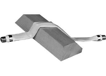

De vraag is alleen hoe heb je de kabel naar binnen aangelegd. Gaatje door de muur of kozijn? Dat zou een probleem kunnen worden.
Het beste is om een plat, heel dun koppelstukje te gebruiken.
Dat is een coaxkabeltje dat je kunt gebruiken om te voorkomen
dat je in muren of kozijnen moet gaan boren.
Het kost slechts enkele Euro's.

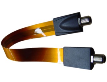

Dat kabeltje zoek ik . Nu haal ik de kabel door de deur en weer terug. Maar ik zoek dat platte dunne kabeltje. Kan het alleen nergens vinden. Die witte wel maar die ultra platte niet. Vind boren sowieso geen oplossing. Is lelijk en verpest een beetje het huis.

Dan moet je zoeken op raamdoorvoer coax dan vindt je het wel ziet er uit zoals deze,
Ja die ken ik wel maar je hebt nog dunnere
Ja weet ik maar die heb ik hier op websites nog niet gezien in Duitsland wel,
Deze heb ik inderdaad. Hier in CH te koop voor CHF 18,--. Bij vooruit betalen leveren ze in heel Zwitserland. Je zou ze kunnen vragen of ze ook naar Nederland versturen.
Of even googlen op satelliet_vlakbandkabel
Hij is Nederland wel een stuk duurder.
Zoek maar even in Google op "raamdoorvoer coax".
Er is onder andere een zaak in Zoetermeer die ze verkoopt voor 4,95.
