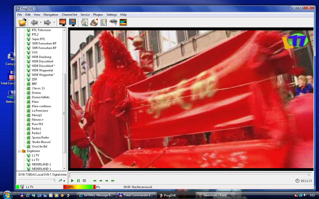

Ik heb een Hauppauge Nova T-stick en die werkt met de cd33c driver (alleen de driver in die file) met progdvb 4.82.1 en vista!!! En Bij audio video options -> direct show -> progdvb video render(overlay in vista gaat niet lekker...in deze mode zet hij aero effect uit totdat je progdvb verlaat...)Getest op een Sony Vaio laptop FE41E....Zie foto...Deze zenders heb ik met een oude tv antenne met versterker(die dingen die je vroeger op de tv plaatste met ingebouwde versterker zo'n 20 jaar oud!!!...Geen buitenantenne!!)Signaal wat op de foto staat is van de originele antenne die erbij zat(kostte 64 euro met kleine magneetvoet antenne en wat ik wel fijn vond was dat de t-stick een normale antenne plug heeft!!!)
