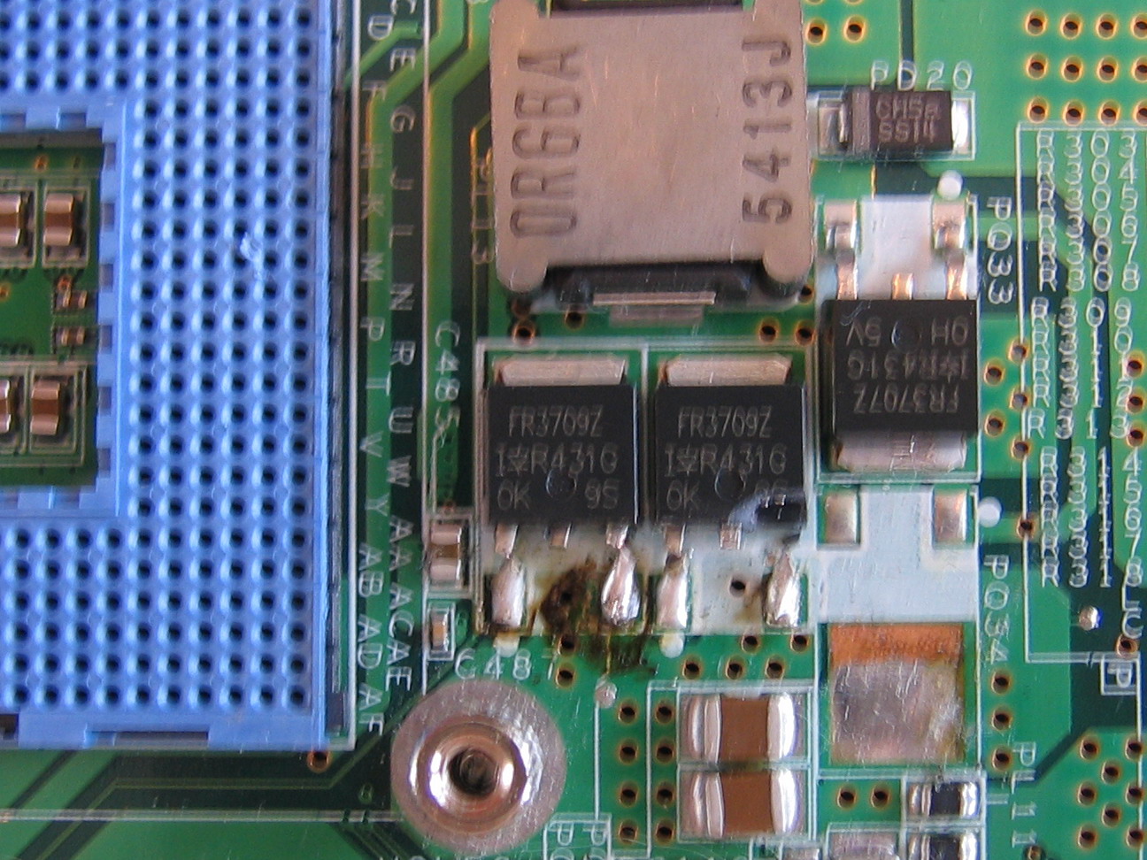

Hasselt Geplaatst: 17 februari 2007 Delen Geplaatst: 17 februari 2007 Hallo Er zijn 2 onderdelen uit een laptop doorgebrand vlak naast de prosessor. Het gaat om een FR3709Z. Wie weet hier iets meer over, kan zelf helemaal noppes op internet vinden waar ik dat evt. kan bestellen. Foto volgt -> middelste pootje word niet gebruikt. Link naar reactie Delen op andere sites Meer opties om te delen...
Hasselt Geplaatst: 17 februari 2007 Auteur Delen Geplaatst: 17 februari 2007 Foto 2 Link naar reactie Delen op andere sites Meer opties om te delen...
Steve Geplaatst: 17 februari 2007 Delen Geplaatst: 17 februari 2007 dit is een irfr3709z (een hexfet)er kan ook een irfu3709z in IRFU3709Z.pdf SpecSheet : PD - 94712 Applications l High Frequency Synchronous Buck Converters for Computer Processor Power l High Frequency Isolated DC-DC Converters with Synchronous Rectification for Telecom and Industrial Use Benefits l Very Low RDS(on) at 4.5V VGS l Ultra-Low Gate Impedance l Fully Characterized Avalanche Voltage and Current HEXFET® Power MOSFET IRFR3709Z IRFU3709Z Qg 17nC 6.5m: VDSS RDS(on) max 30V D-Pak IRFR3709Z I-Pak IRFU3709Z Absolute Maximum Ratings Parameter VDS VGS ID @ TC = 25°C ID @ TC = 100°C IDM PD @TC = 25°C PD @TC = 100°C TJ TSTG Drain-to-Source Voltage Gate-to-Source Voltage Continuous Drain Current, VGS @ 10V Continuous Drain Current, VGS @ 10V Pulsed Drain Current Max. 30 ± 20 86f 61f 340 79 39 0.53 -55 to + 175 Units V A Maximum Power Dissipation Maximum Power Dissipation Linear Derating Factor Operating Junction and Storage Temperature Range Soldering Temperature, for 10 seconds W W/°C °C 300 (1.6mm from case) Thermal Resistance Parameter RθJC RθJA RθJA Junction-to-Case Junction-to-Ambient (PCB Mount) Junction-to-Ambient Typ. Max. 1.9 50 110 Units °C/W gà Link naar reactie Delen op andere sites Meer opties om te delen...
