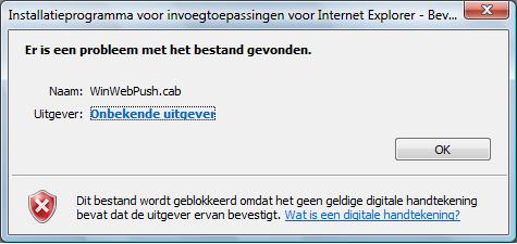

ik heb hier een Sweex JA200010 IP-cam welke ik niet aan de praat krijg.
als ik hem benader krijg ik het menu te zien en vervolgens komt er een scherm of ik WinWebPush.cab wil installeren. Ik klik op OK en dan krijg ik een blanco scherm met in de adresbalk het volgende :
about:ActiveX%20can%20not%20be%20initialized!

die cab-file is gelinkt aan een verlopen (en dus niet meer beschikbaar certifcaat). misschien heeft iemand een een dergelijk certificaat ? dus voor de Sweex JA200010 of de Orite IC301 (die is hetzelfde).

Vista wil een "geldig" goedgekeurd MS certifcaat hebben...
Dit komt omdat de cam met de kernel wil communiseren.
Wat je kan proberen is om de driver op >>deze<< pagina te downloaden en te installeren.
Als dat niet werkt ben je overgeleverd aan de support afdeling van sweex.
Laat je echter niet afschepen door hun, op hun pagina staat namelijk nergens dat ie niet vista compatible is.
Over een OS wordt daar namelijk nergens over gerept.

Heren dat gaat niet op vista!
Cam heeft die cab file nodig (driver) geen goedgekeurd certificaat bij de driver >> probleem!
Vista wil echt een geldig certificaat anders laat ie de cam echt niet met hart van het OS communiseren.

ik zie in Vista dus wel het configuratiescherm van de camera als ik het IP-adres in de browser intik, vervolgens moet ik als administrator toestemming geven (doorgaan) en dan komt ie dus met die melding dat ie dat certificaat wil installeren. Je klik op OK en dan krijg je eerder genoemde melding.

Heb je hier wat aan, op kieskeurig site gelezen >
Citaat:
Oh..... het oproepen van de camera met Explorer vereist Active-X en het
certificaat van de leverancier (Orite) is verlopen. Daarom verplicht Active-X
controle uitvinken alvorens de camera het überhaupt doet. Die bug heeft Sweex
zelf al op de site geplaatst.
maakt niets uit. hij blijft ermee komen.

Maar die cab file is toch niets anders dan een dll?
Die op de juiste plek gegooid moet worden, en dan een kruisje slaan en proberen.
Maar dit zal wel een te gemakkelijke oplossing zijn.
In Vista plak je hem zo in systeem root directory,verwijderen zonder take ownership gedoe.
Die dll staat oa >
http://www.kgbcameras.co.uk/cameras/WinWebPush.cab
