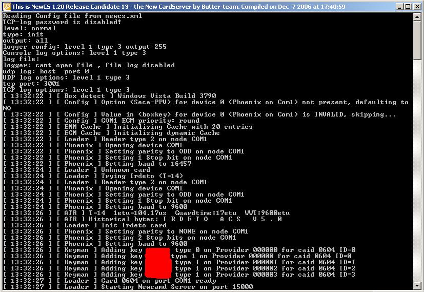

normaal gesproken zie je in de output van newcs de smartcard info voorbij komen..
dat heb jij dus niet.. kan het zijn dat de kaart niet helemaal in het slot zit ?

Citaat:
Kun jij een voorbeeld geven van wat je ziet en hoe je die output genereert?
Zo ziet het er "normaal" uit , dit krijg je te zien als je via telnet newcs start of zoals ik binnen windows newcs opstart.
toch lijkt het dat je kaart of niet goed geplaatst is of niet goed gelezen kan worden
13:42:39:062: [ 12:42:34 ] [ Sci ] Opening device /dev/sci1
13:42:39:062: [ 12:42:34 ] [ Sci ] No card present in reader
probeer het andere slot eens...

Ik heb weliswaar een phoenix cardreader en geen db7025, maar de newcs logs moeten iets melden over keys en dergelijke. Zo ziet het er bij mij uit:
[ 17:47:15 ] [ EMM Cache ] Initialising Cache with 10 entries
[ 17:47:15 ] [ ECM Cache ] Initialising Cache with 40 entries
[ NewCS ] Process ID is: 4038
[ 17:47:15 ] [ Loader ] Reader type 2 on node /dev/ttyS1
[ 17:47:15 ] [ Phoenix ] Opening device /dev/ttyS1
[ 17:47:15 ] [ Phoenix ] Setting Parity to: EVEN
[ 17:47:15 ] [ Phoenix ] Setting Baud to standard 9600
[ 17:47:16 ] [ Phoenix ] Normal RESET on node /dev/ttyS1
[ 17:47:17 ] [ Loader ] Init Irdeto card
[ 17:47:17 ] [ Phoenix ] Setting Parity to: NONE
[ 17:47:17 ] [ Phoenix ] Setting Baud to standard 9600
[ 17:47:17 ] [ Keyman ] Adding key D09AFC type 0 on Provider 0 for caid 0602 ID=0
[ 17:47:17 ] [ Keyman ] Adding key 57AA6 type 1 on Provider 0 for caid 0602 ID=0
[ 17:47:17 ] [ Keyman ] Adding key 100 type 1 on Provider 1 for caid 0602 ID=1
[ 17:47:17 ] [ Keyman ] Adding key EE2113 type 1 on Provider 2 for caid 0602 ID=2
[ 17:47:17 ] [ Keyman ] Adding key 240A52 type 1 on Provider 3 for caid 0602 ID=3
[ 17:47:18 ] [ Loader ] Card 0602 on port /dev/ttyS1 ready
[ 17:47:18 ] [ Loader ] Starting Newcamd Server on port 10009
[ 17:47:18 ] [ NewCS ] Ready to GO! <img src="/forums/images/graemlins/smile.gif" alt="" />
Je ziet hier dat hij het Irdeto kaartje herkent en dat de keyman keys vind en initialiseert. Zoiets zul je in je logs moeten zien om een werkende newcs te hebben.
