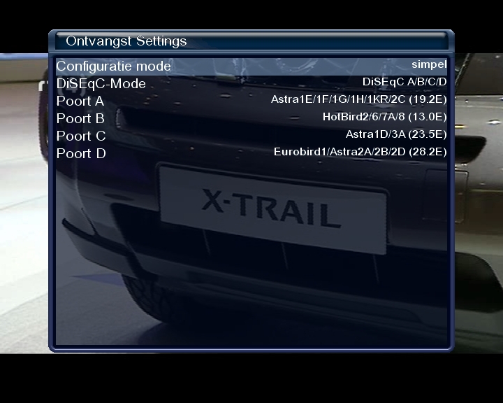

Stop er een settingslijst in van alle 4 de satellieten. Ik denk dat je dan wel de satelliet setting kunt veranderen bij de andere poorten. Als je nu naar een zender gaat en voor satellieten kiest (groene knop) zul je waarschijnlijk ook alleen 19.2 kunnen kiezen.
Ik heb ook een 7025 en bij mij ziet het er uit zoals in de bijlage.
ps. normaal moet je de satellieten wel direkt kunnen kiezen. Ik heb tenminste nog nooit een probleem gehad met kiezen, ook niet zonder settingslijst. Kiezen gaat normaal met pijl naar links/rechts op je AB.

Achter uren zoeken heb ik dan maar de "Windows" manier toegepast, namelijk: Opnieuw installeren. En wonder boven wonder, plots kan ik wel perfect satellieten kiezen.
