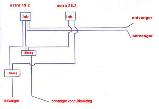

Dag allen, Graag had ik wat meer willen weten omtrend de benodigheden om dit te plaatsen.Het betrefd twee buren de eene kan een schotel plaatsen en de andere niet maar zou de kabels tot bij buur 1 trekken(koppelwoning). Buur 1 wil astra 19.2gr en de engelse kanalen om 28.2gr voorlopig op een ontvanger later twee. Buur 2 wil op twee ontvanger astra 19.2gr woonkamer en slaapkamer.
Wat ik dan gedacht had was 1 schotel 80cm met een Quad lnb voor de 19.2 en een duo lnb voor de 28.2.
Kunnen dan alle ontvanger tergelijke tijd kijken naar de gewenste kanalen of niet? Dient er rekening mee gehouden te worden of alle ontvanger voeding geven aan de lnb of is dit niet belangrijk!
Indien niet juist mag je mij altijd corrigeren of bijsturen.

Het kan zoals je zegt, astra 19.2 komen 4 kabels uit, 2 gaan naar de ene buur die alleen astra 19.2 wil. Op de andere uitgangen heb op 1 uitgang een 2-weg diseqc nodig, op die diseqc sluit je ook astra 2 aan, er gaat dan een kabel naar je ontvanger. Wil je later naar 2 ontvangers toe moet je hetzelfde doen op de nog ongebruikte uitgang van astra 1, dus dan heb je nog een diseqc nodig. Alle ontvangers kunnen los van elkaar schakelen, en beinvloeden elkaar niet.

Dank voor de uitleg, ik dacht dat ik een switch nodig had maar niet dus! Een diseqc is het volgens u.
Maar anders ben ik op het goede pad bezig <img src="/forums/images/graemlins/grin.gif" alt="" /> <img src="/forums/images/graemlins/grin.gif" alt="" />!

Citaat:
Jawel. Hij bedoelde een diseqc switch.

@ mifi, in de eerste vraag van Homer kwam het woord switch niet in voor, en daar heb ik op geantwoord
